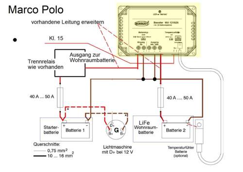

Ich habe auf meinem 447 Marco Polo eine 270W Solaranlage verbaut. Da ich unregelmässig etwas mehr Strom verbrauche (verschiedene Computer im Einsatz), überlege ich mir eine Umrüstung der Zusatzbatterie auf Lithium. Gibt es da Erfahrungen, Hinweise?

Ich habe meine AGM Aufbaubatterie ebenfalls durch eine 100Ah LiFePo Batterie ersetzt, dabei aber auf eine kleinere Bauform (DIN H6 statt der originalen DIN H8) gesetzt und in den gewonnen Raum den Ladebooster gesetzt.Als Ladebooster habe ich mich für den neuen Victron Orion XS entschieden, weil der im Vergleich zu den bisherigen Orion Boostern deutlich kleiner baut, aufgrund des sehr hohen Wirkungsgrades (>98%!) relativ kühl bleibt und wie die bisherigen Orion Modelle wieder ohne aktive Kühlung auskommt. Zudem lässt sich die Ausgangsleistung per App quasi stufenlos zwischen 0A und 50A einstellen. In der Regel brauchen wir keine 30A Ladeleistung oder mehr. So kann der Booster üblicherweise auf niedriger Stufe laufen (z.B. 5-10A) und nur bei echtem Bedarf hochgeregelt werden - das schont Lichtmaschine und Batterie, und der Booster bleibt kühl.Der Booster hängt elektrisch anstelle des Trennrelais. Die beiden Plus-Kabel am originalen Trennrelais unter dem Fahrersitz habe ich abgeschraubt und mit Midi-Sicherungshalten (und jwls. 60A Sicherung) bis an den Booster verlängert. Trennrelais ist samt D+ Anschluss drin geblieben, hat aber nun keine Funktion mehr.Der gesamte Einbau konnte ohne Demontage des Sitzkasten erfolgen - ist allerdings etwas fummelig.

D+ braucht's beim Orion XS braucht's wegen automatischer Motorlauferkennung tatsächlich nicht und die Brücke hast Du drinnen gelassen? Könnte man so dann beide Batterien (mittels App Einstellungen) über ein Ladegerät an den Polen im Motorraum laden?
Weißt Du (oder jemand anderes hier) noch, welches Gewinde das MB Trennrelais hat?
Einen Shunt hast Du nicht verbaut?

Shunt hatte ich vorher für die originale AGM Aufbaubatterie verbaut, aber nun rausgelassen, da die LiFePo selbst ja ihren Ladezustand überwacht und per App ausgibt - das reicht mir.
Theoretisch kannst du nun beide Batterien über den Motorraum gleichzeitig laden. Praktisch musst du schauen, dass du am Booster die Leistung kleiner regelst als du als Ladeleistung insgesamt reingibst - sonst zieht der Booster die Starterbatterie mit leer.
Bei den Batterien geht natürlich jede andere auch. Ich würde auf eine DIN Form achten, dann passt sie direkt in die Bodenschiene. Wenn der Booster mit unter den Fahrersitz soll, bietet es sich an, eine kürzere Form als die originale H8 zu wählen, da es sonst vom Platz zu knapp wird.
Trennrelais Gewinde müsste M6 sein. (ohne Garantie)

Der Plan war, z.B. auf einem Campingplatz mein Victron 12/7 Ladegerät in den Motorraum zu legen um mit "Landstrom" beide Batterien dauerhaft zu laden. Grundsätzlich also anscheinend möglich.
Der Nachteil wäre dann allerdings, dass man jedesmal die Parameter für Lichtmaschine/Ladegeräte ändern müsste.
