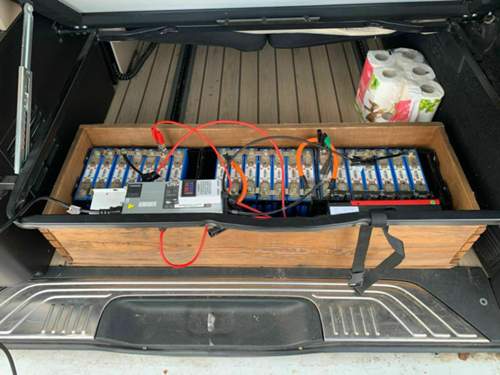

Hallo Rgies,
ich hatte im letzten Jahr ein ähnliches Problem mit der Energieversorgung. Wir waren zu zweit und wollten beide unsere große Monitore und Notebooks dabei haben. Als Lösung (vielleicht inspirierend/ vielleicht abschreckend) hatte ich ein kleines Solargetriebenes mini- Kraftwerk dabei - bestehend aus Lithium akkus (3,3kWh) aus einem E-Auto, einem Controller und einem Spannungswandler in einer Holzkiste dabei. Sah etwas gewöhnungsbedürftig aus, hat aber 3-5 Tage Strom geliefert. Die Kiste ist gerade so hoch um noch gerade bis ans Ende der hinteren Sitzbank geschoben werden zu können. Sie steht nun wieder im Garten liefert dort weiter Strom. Es geht definitiv viel besser - hier im Forum habe ich die coolsten, voll integrierten Einbauten gefunden. Die erfordern entweder mehr technisches Know- How und Zeit oder ein größeres Budget, um es von Experten einbauen zu lassen. Meine Art Lösung würde ich nur bei kleinem Budget und kurzfristiger Anforderung empfehlen. Gruß

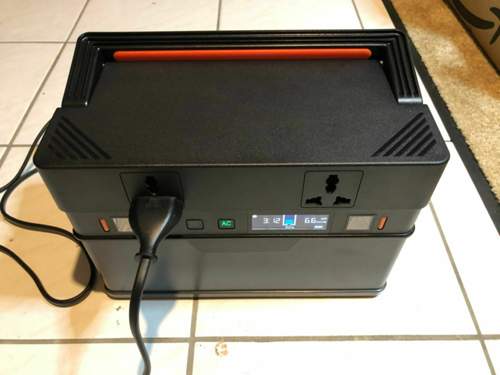

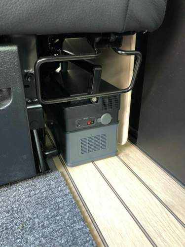

So sieht jetzt meine Lösung aus um etwas mehr Leistungsreserven zu haben. Eine Powerstation mit 600Wh, die genau in den Durchladeplatz unter der Sitzbank passt. Wird während der Fahrt über das 12V Boardnetz oder im Stand mit einem mobilen Solarpanel geladen.

das ist die Allpowers S500 mit 606Wh. Kann sogar 220V Geräte bis 500W betreiben, hat USB bis PD 60, und man kann sich mit dem Handy connecten. Die PS wiegt nur 5KG. Die Abdeckklappe an der Sitzbank habe ich gleich auf einen Magnetmechanismus umgebaut. Lässt sich dann wesentlich einfacher öffnen.

Hat diese Station einen reines Sinus oder einen gehakten Sinus?
DANKE
Reine Sinuskurve
