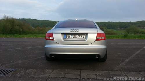

Hey Leute ich würde auch gerne diesem Umbau machen habe allerdings noch zwei Fragen
Würde gerne wenn ich schon gerade Endrohre "verlege" auch einen S-line Diffusor mit Ahk klappe anbringen. Gibt es einen Unterschied zwischen Sline diffusor vom Benziner zu Diesel?
Passen beide an eine nicht Sline Stoßstange meines Diesels?
Habe bedenken dass wenn die Endrohre bei Diesel alle abgebogen waren, dass die Aussparungen des diffusor vom Diesel kleiner sind als die des Benziner und bei geraden Endrohren zu knapp sein wird.
Ich hoffe ich habe den Text nicht verwirrend gestaltet. Im Anhang ist mein heck zu sehen

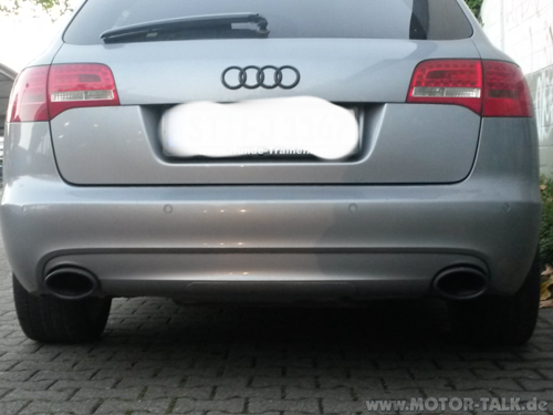

ich habe übrigens eine Anleitung erstellt für den Umbau auf gerade ovale Rohre- wer will PN
Edit. Hier Für alle: https://db.tt/5AR1o2Xd
2013-10-23-18-06-53

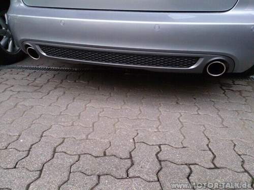

ich hab´s so gelöst.
Werkstatt 35€, Rohre ( war ne 2in1 Blende von ebxx) 19€
Endrohre von der Blende abgeschnitten und an den vorbereiteten Endrohren vom Audi anschweisen- fertig.
