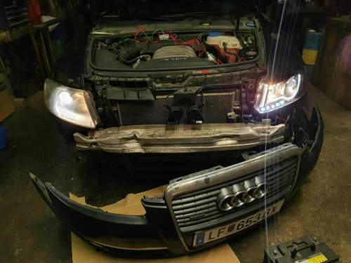

ich hab mir im Oktober einen A6 4f 3,2l FSI als mein "erstes" Richtiges Auto gekauft.
Hab ihn mit guter Ausstattung und Zustand günstig bekommen jedoch sind die Originalen Scheinwerfer (Xenon) schon sehr Trüb gewesen und man hat bei Nacht nur mehr Sehr schlecht gesehen.
Nach dem Kauf kurzerhand bei Amazon ein Scheinwerfer Politur Set gekauft hatte gut funktioniert....für 2 Wochen danach waren die Scheinwerfer wieder Trüb.
Originale waren mir zu Teuer und auch die Optik gefiel mir nicht wirklich...also sollten es Tuning Scheinwerfer werden ich hab mich Schlussendlich für die Günstigeren "LTI Scheinwerfer Set Light Tube" entschieden.
(Ich weis das die nicht so bleiet sind aber meiner Meinung nach sind sie nicht so hässliche und es kommen im Sommer die im 4G Look rein 🙂 )
Meine Frage: ich hab die Scheinwerfer eingebaut musste dazu die Stecker umbauen das sie ab werk nicht für Xenon Fahrzeuge geeignet sind nun brauch ich jedoch Stellmotoren für die Scheinwerfer hat jemand einen link zu denen bz weis jemand welche ich da brauche??? Ansonst funktioniert alles Einwand frei.

Leuchtweitenstellmotor Bj. 04- 05 TN: 4E0 941 293
Leuchtweitenstellmotor Bj. 05- 09 TN: 4F0 941 293 A
Adapter Leitungsstrang für Stellmotor TN: 4F0 971 671

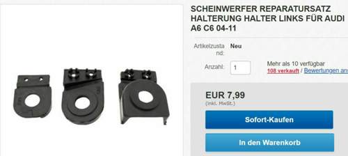

Für ca 12€ gibt es für gebrochene Halterung einen Rep Satz..
Scheibe matt ist natürlich übel...
@derSentinel schrieb am 25. Februar 2021 um 13:42:28 Uhr:
Nur gebrochen wär nicht das Problem gewesen hab Genug teile zuhause um sowas zu Reparieren aber die Halterung ist direkt am Scheinwerfer komplett abgebrochen......
