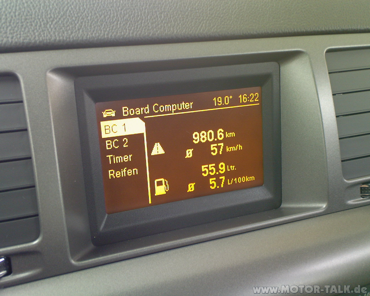

die folgenden bilder sind von heute als ich an meiner heimischen tankstelle angekommen bin:
kurze erklärung dazu: ich tanke immer RANDVOLL, sprich bis der fusel nimmer abläuft und nimmer hinter der metallklappe verschwindet... das erste mal abeschaltet hat sich der zapfhahn bei 57,8liter(für die die immer bis zu dem punkt tanken)----auto stand nahezu waagerecht
FAZIT: der vectra hat einen ziemlich genauen bordcomputer,
bei meinem astra h den ich ne zeitlang fuhr konnte man mit bc restreichweite 0km noch locker 50km fahren....
und danach warens auch ned 52liter im tank sondern bei 48war schluss...

ich wollte den tank nicht leehrfahren,
einfach nur mal schaun was so drinnen ist wenn der bc beim vectra 0km anzeigt
wie schon beschrieben waren bei meinem astra da dann noch etwa 5-6liter drinnen
im vectra sinds weniger
daher: glaubt euren bordcomputern besser, bzw ich glaube ihm!!!! :-)

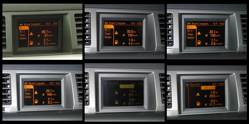

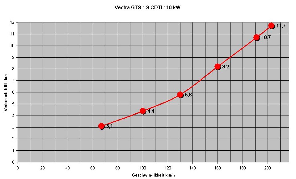

keine grosse sache: autobahn mit 130-150 im 6.en
aufm mittleren ring in münchen im fliessenden verkehr ist der momentan-verbrauch sowieso kaum über 3liter
drehzahlen von 1500-2500drehe ich meistens, darüber mal nur kurz auf der autobahn....
hatte laut bc auch schon mal durchschnitt von 5,3
allerdings darf man sich dann nicht verleiten lassen auf der autobahn schneller als 150 oder langsamer als 120zu fahren....
meine 5,7liter diesmal kamen daher das ich bissl im stau auch stand (unfall-mittlerer ring)
wie fährst du dass du nur 6,8lund mehr hast? ist schon heftig der verbrauch...
allerdings darf man sich dann nicht verleiten lassen ... langsamer als 120 zu fahren....
