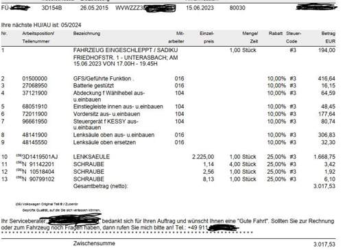

Ich habe endlich die Rechnung vorliegen -> netto knapp 3018,- Euro
Unbenannt
Und das bei einem Teilerabatt von 25 und Lohnrabatt und 10 Prozent.
Mir fehlen die mE kostenlosen Pflichtpositionen beim Phaeton reinigen des Wasserkasten und laden der KomfortBatterie … kenne ich jedenfalls bei meinem so aus jedem Besuch beim VW Autohaus 🙂

Ich habe es mal ohne die Rabatte und ohne die Abschleppkosten ausgerechnet:
Netto rd. 3.510 Euro
Brutto rd. 4.173 Euro.
Das wäre weit über allen Preisen, die ich hier für den Austausch einer Lenksäule gelesen habe.
Warum hat die Werkstatt überhaupt Rabatte eingeräumt? Barmherzige Samaratier oder was?

@patnic03 schrieb am 5. Juli 2023 um 12:20:11 Uhr:
Wären, ohne die Abschleppkosten, brutto rd. 3.360 Euro und der Preis auch VW-Werkstatt, von dem hier im Forum mal berichtet wurde.
Die eingeräumten Rabatte sind nix als Augenwischerei und sollen dem Kunden suggerieren, er habe bei der Reparatur ein Schnäppchen gemacht.
