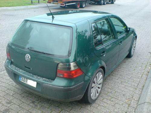

Hallo. Hab von meiner Freundin zu Weihnachten Rückleuchten von der Firma JOM bekommen (siehe Bild). Letztens in der Werkstatt wurde ich auf diese angesprochen und es wurde mir gesagt, dass die nicht zulässig wären. Ich beteurte das Gegemteil. Und fragte: Warum???
Die Werkstatt: Die Leuchten haben zwar ein E-Prüfzeichen sind aber in kombination mit rot getönten Birnen, die ich dafür brauche, unzulässig. Weil eben diese rot getönten Birnen in der StVzo nicht zulässig sind.
Ich wollte das nicht glauben und holte mir ein paar Meinungen mehr ein wobei der größte Teil das ebenso bestätigte.
Jetzt die Frage: Sind diese Rückleuchten in kombination mit rot getönten Birnen Straßenzulässig obwohl es die Birnen eigentlich nicht sind?
P.S. Hab natürlich mit Firma JOM Kontakt aufgenommen. Die sagten mir nur, dass ich der erste sei, der sowas schreibt.

solange ein e prüfzeiche drauf ist kann dir keiner was,
Ja das hab ich mir auch gedacht. Aber was ist mit den roten Birnen????
Die sollen nicht TÜVig sein.... 😕😕😕
Falsch!!!
Wenn du die falschen Leuchtmittel drin hast nützt dir ein e-Prüfzeichen gar nichts.

mal eine Frage, war eine Anbauanleitung oder sonst irgendein Papier dabei und die nötigen Rückstrahler?

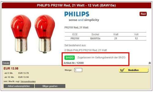

was sind das denn für Leuchtmittel in Rot, mach mal ein Foto interessiert mich sehr, diese müssen natürlich auch zugelassen sein, die richtige Watt-Zahl haben usw.
Anbauanleitung oder ABE war nicht mit bei. Reflektoren sind integriert. Reflektieren aber weiß.
Und ein Bild von den Birnen ist im Anhang.
(das sind nicht exakt die gleichen Birnen, die ich hab. Nur damit ihr euch ein Bild machen könnt)

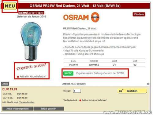

es geht um P21W Leuchtmittel!
Tu dir den gefallen und kauf die Gelben und Roten NUR von Phillips bzw Osram. Nur die haben ein ABE und sind damit nach STVO!

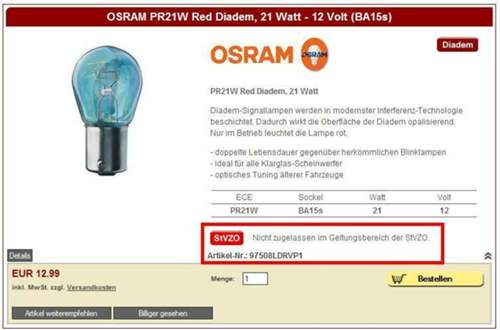

Osram Diadem P21W oder Philips Silver Vision P21W oder vergleichbare Silber ausschauende, aber gelb blinkende Leuchtmittel sind NICHT zulässig!
Desweiteren sind die gesockelten LED Leuchtmittel nicht zulässig!
Ihre Leuchtkraft ist nicht stark genug (Sonneneinfall)
Bremslicht:
Osram Diadem ROT P21W oder vergleichbare Silber ausschauende, aber rot leuchtende Leuchtmittel sind NICHT zulässig!

Sie sind lt. TÜV nicht hell genug bei Tag!
z.Z. haben nur die OSRAM / Phillips in rot (nicht Diadem) die Zulassung in Klargläsern.
Investier mal 5 Euro in neue Birnen und alles ist wieder ok 😁
