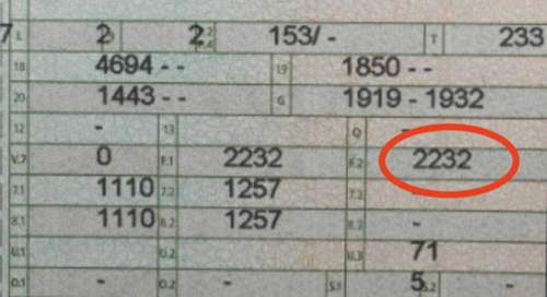

Ein neues 2021er Model 3 Long Range liegt bspw. bei 2232kg zGG aber wiegt auch 1919-1932kg, da kommt auch nicht mehr Zuladung raus - sogar weniger als beim SR+ MiC. Ich glaube aber auch kaum, dass es ein typisches Einsatzszenario ist, dass sich in ein Model 3 zusätzlich zum Fahrer vier 80kg-Leute quetschen...

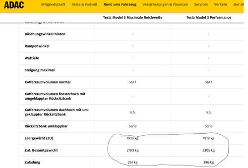

Der ADAC kommt da in einem Test vom letzten Jahr noch auf 418kg Zuladung, diese Seite auf 374kg Zuladung und für das 2021er Long Range Refresh wie ich oben auf 313kg. Dabei fällt auf, dass die Veränderung hauptsächlich durch das veränderte zGG entsteht (von 2305kg auf 2232kg gesunken beim LR). Ich kann aber nicht sagen an was das liegt. Vielleicht hat sich da auch was an der vorgeschriebenen Berechnung geändert...

Laut Handbuch haben Model 3 SR+ 376kg(2060-1684), LR 379kg(2180-1801) und Performance 374kg(2305-1931) Zuladung, bei einem Leergewicht inklusive Fahrer.

Leider sind die Angaben in der BDA im Bezug auf die Gewichte aber nicht immer aktuell, denn da steht beim Long Range aktuell 2305kg zGG, es sind in den aktuellen Fahrzeugscheinen der momentan ausgelieferten Fahrzeuge aber wie oben geschrieben 2232kg zGG (siehe Anhang), sprich es wurde - aus welchem Grund auch immer - die Angabe beim Long Range runtergestuft.
Long Range zGG
woher hast du denn die aktuelle Angabe? Sieht für mich ja von den Gewichtsangaben eher nach dem Performance Modell aus. Wird jetzt eigentlich generell auf LFP umgestellt? Ich dachte die Model 3 werden jetzt stattdessen mit neuen Panasonic 2170L Zellen ausgeliefert.
Performance und LR haben die identischen Angaben im Schein.
Das was @ballex zeigt ist von einem LR, siehst du auch an der Höhstgeschwindigkeit von 233 die im Schein oben rechts steht.
