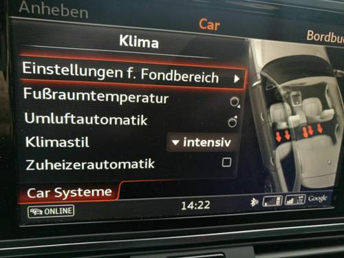

ich war eben mal draussen und habe es getestet.
Der Zuheizer lässt sich an und abwählen bei 5,5 Grad Aussentemperatur.
Gruss Manne

Habe heute nochmal im MMI die Grafik zum Eintrag "Zuheizerautomatik" angeschaut. Ergebnis: Roter Motorraum mit roten Pfeilen ins Cockpit
Aus dem Grund bin ich auch von dem "wenn ausreichend Wärme im Motor vorhanden" ausgegangen. Wenns nun nicht so ist, ist die angezeigte Grafik ja total Banane.

dann musst du mal schauen, ob der Zuheizer auf Automatik oder Effizienz steht! Musst / Kannst du im MMI einstellen.
wo kann man das einstellen? Ich habe nur die Möglichkeit ein oder aus

Ich hatte jetzt einige Tage den Effekt, dass im MMI das Häckchen bei Zuheizer unter Klima gesetzt war und sich nicht deaktivieren ließ.
Seit gestern ist es wieder nicht gesetzt.

Ich habe von Audi das autkuellste MMI Update bekommen und seit dem kann ich meinen Zuheizer nicht mehr deaktivieren.. Das ist bei einem Arbeitsweg von etwa 10min oder bei Einkaufsfahrten extrem schlecht...
Auch mit VCDS bekomme is es nicht abwählbar. Ich kann es zwar umcodieren das ich die funktion "Zuheizer" erstmal deaktivieren kann, aber sobald das MMI neu startet ist der Haken wieder fest gesetzt und nicht abwählbar..

@The_Clash Das ist sehr interessant was du hier über den Zuheizer schreibst. Ich habe meinen Wagen im August bekommen und dort war schon das 23x6 Update drauf. Trotzdem konnte ich dort den Zuheizer deaktivieren. Ich habe das auf beiden Fahrzeugschlüsseln deaktiviert.
Heute habe ich das Menü einmal kontrolliert und zu meiner Überraschung ist mit aufgefallen, dass dort wieder ein Häkchen steht - und ich kann es nicht mehr deaktivieren.
Es wurde seither am Fahrzeug nichts verändert. Lediglich die Aussentemperatur ist gefallen auf ca. 8 Grad.
Daher liegt die Vermutung nahe: Hat Audi in der neuen Software nun den Zuheizer bei tieferen Aussentemperaturen "gezwungen" mitzulaufen?
Könnten das andere mal bitte testen?
Bei mir weiterhin deaktivierbar.
(Außentemperatur heute 8 Grad Celsius)
Das ist ja höchst interessant. Bei mir kann ich ab und zu den Zuheizer deaktivieren, meistens jedoch nicht.
Ein zusammenhang mit der Außentemp. ist mir aber noch nicht aufgefallen.
Was mir jedoch aufgefallen ist, ist das bei mir die Zuheizschwelle auf 22 Grad stand. Also der Zuheizer ab 22 Grad zuheizt. Kann das mal jemand prüfen wie hoch das bei euch eingestellt ist?
Sollte ab Werk auf 10 Grad stehen.
Ich habe es jetzt mal auf 3 Grad abgeändert da ich wenn dann eh mit der SDHZ fahre.
