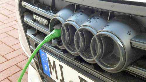

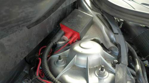

@A6_hase
Ich bin zur Zeit auf Dienstreise, Donnerstag mache ich gerne Bilder.
@A6_hase
sry, bin nicht eher zu gekommen.
P1030003
P1030006
Dsc-7824
Danke für die Bilder. Die Lösung gefällt mir sehr gut. Ich hatte das auch mal vor, aber mich dann doch für das einfache Ladegerät entschieden, weil ich den Aufwand gescheut habe es zu installieren und auch Manschetten hatte am neuen Auto rum zu basteln. 🙄
War die Verlegung der Kabel oder der Einbau der Ladebuchse im Kühlergrill schwierig? Funktioniert alles ohne Fehler im Fehlerspeicher? Vielleicht könntest du dazu etwas im DEFA WarmUP Thema schreiben, da paßt das wohl besser hin.
PS: Ein schickes Auto hast du da wieder. Dein 4F war auch schon schick. Aber hattest du nicht einmal einen austerngrauen 4F? Auf deinen Bildern sieht der 4F so schwarz aus. Das hatte ich noch so in Erinnerung. Oder verwechsle ich da was? Mein 4F war nehmlich auch austerngrauen. 😎
..der war austerngrau, vielleicht schlechtes Licht
alles weitere im DEFA....
