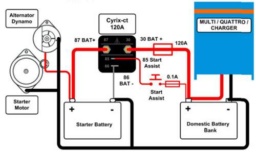

Schau dir z.B. mal die Bedienungsanleitung eines Victron Cyrix 120A Relais an.
Dort wirst du in der Anschlussskizze sehen, dass an beiden Batterien mit max. 120A abgesichert wird.

Danke für den Tipp. Ich sehe hier jedoch nur eine Sicherung.

Ja, du hast recht.
Ich bin mir aber ziemlich sicher, dass das in der beiliegenden Anschlussskizze meines Cyrix-Relais, welches ich vor ca 3 Jahren gekauft habe, noch anders war.
Nachweisen kann ich es nicht mehr, da ich die Anleitung nicht mehr habe.
Egal:
Konsequent ist das in der aktuellen Skizze in jedem Fall nicht, denn die Plus-Leitung von der Starterbatterie bis zum Relais ist niemals geschützt und das Relais selbst plus die Leitung von dort bis zur 120A-Sicherung an der Zweitbatterie ist nicht geschützt, wenn das Relais durchgeschaltet hat.
Im Kurzschlussfall kann in dem Bereich durchaus ein Strom von 1000A auftreten, der von der Starterbatterie plus LiMa kommt.

Um mir jetzt wirklich sicher sein zu können, dass ich dich zweifelsfrei verstanden habe, habe ich den Schaltplan nochmal in abgeänderter Form angehängt.
Bei den orangen Vierecken (Position 1 und 2) je eine 100A Sicherung und beim orangen Viereck an Position 3 die optionale Absicherung mit 1A (wie soeben von dir angesprochen).
Habe ich dich so richtig verstanden?
Schema-connexion-orion
Die Anordnung von Sicherung 1 auf dem Bild, ist falsch.
Auf dem Bild befindet die sich in der (originalen) Zuleitung von LiMa/Starter zur Starterbatterie.
Die (neue)Leitung zum Trennrelais wird von der Sicherung daher nicht geschützt (und die Sicherung könnte beim Startvorgang bereits durchbrennen...)
Die Sicherung 1 muss zwischen Plus-Starterbatterie-Pol und Trennrelais angeordnet sein (möglichst direkt am Pol)
Die kleine Sicherung 3 müsste möglichst direkt an der Stelle (Massepunkt) sitzen, wo die dünne Leitung an der Karosserie (bzw. Minuspol der Starterbatterie) angeschlossen ist, denn auch die soll ja die (dünne) Leitung schützen.
Stimmt es jetzt so (orange markierte Vierecke im Bild - Anhang)?

Die Sicherungen sollen möglichst nah an die Stromquelle(n)….wenn sich die Sicherungen irgendwo in der Mitte einer Leitung befinden, ist das Leitungsstück von der Stromquelle bis zur Sicherung nicht geschützt.
1* ist daher sinnvoller, als 1.
2 ist sinnvoller als 2*.
Bei der dünnen Massezuleitung ist 3 sinnvoller als 3*, da 3 näher an der Spannungsquelle (Minuspol) ist.
Es ist doch dieselbe Leitung und auf der gesamten Länge liegt dieselbe Spannung an und es fließt konstanter Strom. Oder etwa nicht?
es geht darum, dass Sicherungen in möglichst jedem, denkbaren Kurzschlussfall auslösen sollen und nicht darum, dass konstanter Strom fließt o.ä.
