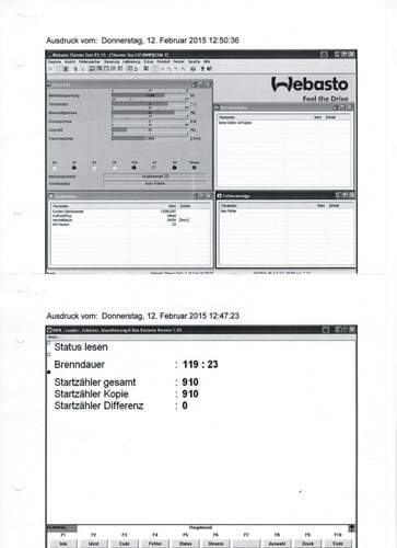

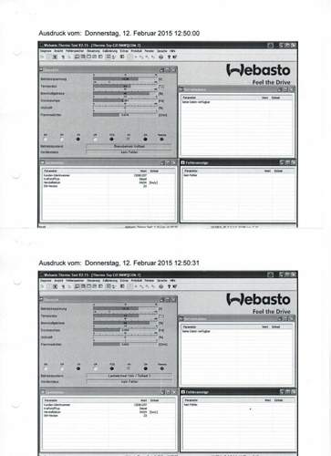

Hallo leidgeprüfte Zuheizer bzw. Standheizungsgeschädigte ! Habe dieses Thema erst heute gesehen, obwohl ich nach was anderem gesucht habe !
Bei der Webasto Thermo Top geht oft das Verbrennungsluftgebläse defekt ! (Masseschluß)
Bei den BMW Typen E39 + E53 bzw. 5er + X5 läuft oft das Brennluftgebläse an, wenn ihr z.B. eine Tür öffnet bzw. es ist ein Brennluftgebläse Kurzschluß vorhanden, auch z.B. extreme Rauchentwicklung der Heizung besonders beim E53/X5.
Hier liegt zu 99 % ein Defekt am Steuergerät der Heizung bzw. des Zuheizers vor !
Bei Heizungen anderer Hersteller bzw. bei Unversalgeräten treten unteschiedliche Defekte auf.
Das Testen des Glühstiftes durch Anlegen von 12 Volt ist nicht sinnvoll, da der Glühstift nur mit ca. 8 Volt bestromt wird und die Flammwächterfunktion integriert ist, d.h. Flamme erkannt = 0,7 Ohm. Das Steuergerät der Heizung mißt also dauernd den Innenwiderstand des GLSTes, um zu wissen, ob eine Flamme vorhanden ist. Bei defekten GLSTen verschiebt sich quasi der Innenwiderstand, manche haben bei 20 Grad bereits 0,5 Ohm statt 0,3 Ohm oder bei Flammbildung ist der Wert eben nicht konstant bei ca. 0,7 Ohm. Durch das einfache Anlegen von 12 Volt ist deshalb kein Beweis, dass der GLST o.k. ist - es glüht praktisch jeder!
Beim Testen der Dosierpumpe ist darauf zu achten, dass der 6-pol. Stecker vom Steuergerät der HZG abgezogen ist, damit kein Rückstrom auf das STG trifft. Die Dosierpumpe wird mit 12 Volt getaktet, d.h. Impulse und kein Dauerstrom!
Die Wasserumwälzpumpe kann mit 12 Volt Dauerstrom getestet werden, aber Polarität beachten - allerdings ist auch der Innenwiderstand wichtig, da es Pumpen gibt, die zwar laufen, aber das Steuergerät erkennt die Pumpe nicht, da der Innenwiderstand vom Sollwert abweicht!
Der andere Fall ist auch möglich: Innenwiderstand ist o.k., aber die Pumpe läuft mit 12 Volt nicht an.
Die Elektronik der Pumpe ist im Gehäuse voll vergossen und es kann Feuchtigkeit eindringen, sodass durch Korrosion derartige Defekte auftreten können.
Hier mehr ! http://www.standheizung-diagnose.de/index.html
Tip: Mindestens jeden Monat eine halbe Stunde (bzw. bis zum Abschalten) bei stehendem Fahrzeug laufen lassen !
MfG.: Maifelddriver
Cool. Das is mal aussagekräftig. Worauf beruht dein Wissen?
Danke für das Kompliment ! Audifan1982
Hallo, bin mein eigener Mechaniker/Techniker ! Habe einen Onkel gehabt, der mir alles beigebracht hat !
Er war der beste Autofachmann (Meister), den ich jemals kennen gelernt habe !
Habe über 35 Jahre mit diesem Mann geschraubt !
Hatte auch ein Problem mit meiner Standheizung. Mein Auslesegerät diagnostizierte Verbrennungsluftgebläse defekt/Masseschluss !
Ps.: Mein X5 funktioniert ohne Probleme, weil ich mich erst einmal informiere, bevor ich etwas kaufe oder mache !
Über einen Daumen würde ich mich freuen ?!
MfG.: Maifelddriver
