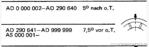

Wenn mein Schrauber den Zündzeitpunkt mit der Pistole eingestellt hat, (7 grad vor OT.) kommt mein Bully (1600 er, 50 PS) Steigungen schwer hoch. Er ist dann richtig lahm. Stell ich ihn nach Gefühl ein, also früher, zieht er wieder normal. Nun meine Frage: Ist es technisch möglich, daß da mal jemand eine Riemenscheibe eingebaut hat, deren Markierungen für den Motor falsch sind ?

Wenn keine Dellen mehr drauf sind, dann würde man beim AD-Motor nicht wissen, ob die Kerbe 5° nach OT oder 7,5° vor OT ist (wenn man nicht genau auf die Motornummer achtet).
Die Darstellung stimmt auch nicht mit der Riemenscheibe auf meinem Bild vom AS überein, der eine original Riemenscheibe drauf hat
Kerbe

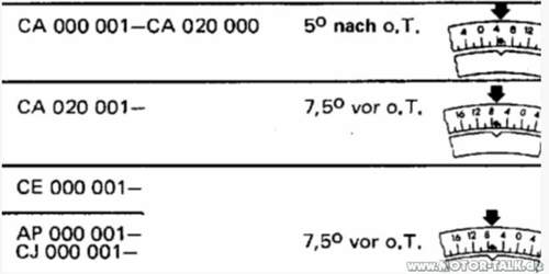

Außerdem ist die Tabellendarstellung für mich irreführend. Wenn die 0° auf der Skala den OT darstellt (wovon ich mal ausgehe), dann sind die Zündzeitpunktskerben-Bezeichnungen mit vor und nach OT falsch, da sich die Scheibe immer rechts rum dreht.

Ich denke es ist so gemeit:
Wenn Du eine Scheibe mit nur einer Kerbe ohne Delle hast, dann ist die Kerbe OT.
jetzt packst Du die Skala bei z.B. 7,5 Grad auf die Kerbe. Da wo jetzt die "0" steht ist der ZZP.
So wirdn Schuh draus.
@VW71H schrieb am 28. November 2018 um 18:44:16 Uhr:
Das ist doch vom Typ 4 im Bus. Da ist am Motor eine feste Skala angebracht. Da musst Du andersrum denken. Da wird wohl auf der Riemenscheibe nur eine OT-Kerbe sein, sonst nix.
