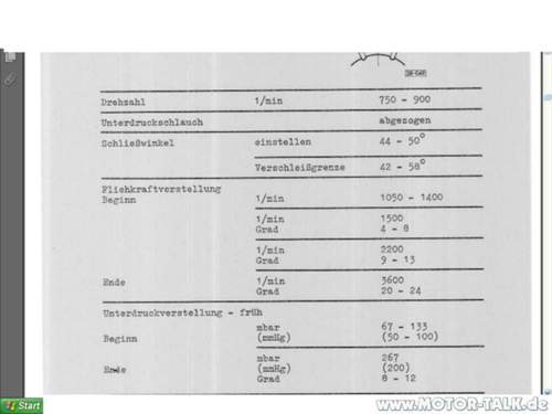

.....vielen Dank für eure Info's!
was PeterHadTrapp schrieb ist mir bekannt. So stelle ich ihn auch ein. Schlauch ab, Drehzahl bei 800-900 Upm. Die Fliehkraftverstellung regelt erst ab ca 1100Upm, ganz genau weiß ich allerdings nicht. Zudem sollte ja auch die Drosselklappen Grundeinstellung stimmen, diese kleine lange Schraube die am Stufennocken der Startautomatik anliegt.
Mir ging es darum zuprüfen ob der Motor auch tatsächlich den max.- Wert der Frühzündung erreicht. Ich glaube nicht das mein Verteiler defekt ist, da er recht gut läuft, Verbrauch bei Mischbetrieb 60% Autobahn- 40% Landstrassen zwischen 7,5 und 8 Liter/100km.;)
Was ich aus meinen Büchern erfahren habe, die Vergaserbestückung wurden beim 31PICT3 ab 8/71 geändert. Ist etwas magerer Bedüst.
Im Anhang steht's genau drin.
Uwe
