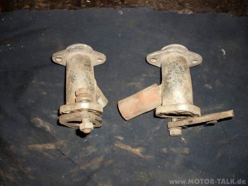

....Anschluss war am Saugrohr und war durch die zentrale position des jeweiligen Stutzens verbunden mit allen Kanälen....
Das trifft nicht bei allen Saugrohren zu. (siehe Bild1)
Die müsste vom 411er sein? Die Anbauteile hatte ich eingelagert, nach einer "Rudi-mäßigen-Innenzerspanung" meines damaligen Buggymotors.
Die kurzen Saugrohre eines CU haben die Ausgleichsleitung auch zwischen Zylinder 1 + 3. Das ist allerdings für den Bremskraftverstärker gedacht + nicht zur Verbesserung des Leerlaufs.

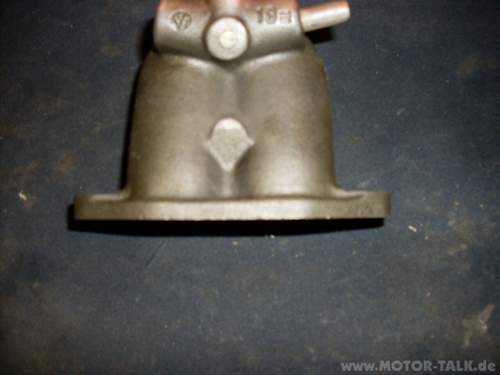

Das Saugrohr eines Typ3 (Bild2)
Da geht die Bohrung an die zentrale Stelle das Saugrohres.
Die müssten von meinem Langschnauzer Variant sein.

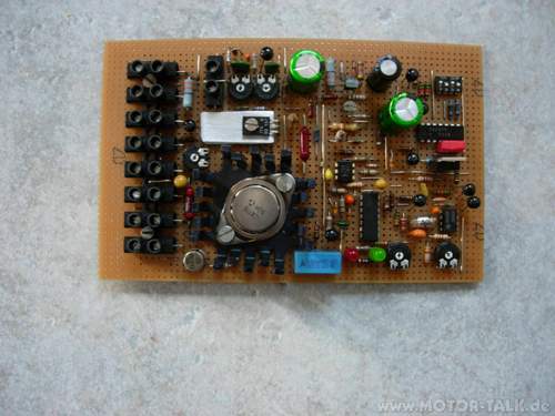

Die kurzen Einkanal-Saugrohre (Bild3)
Stammen von meinem damals 'nicht-TÜV-gesegneten-H-1600er-Buggy-Motor'.
