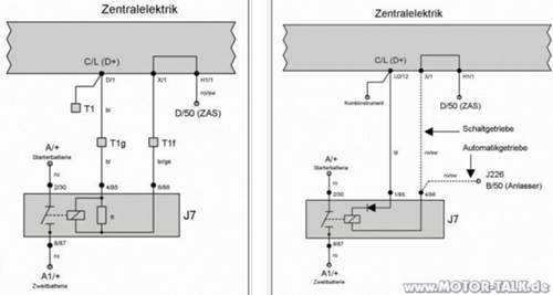

So, nun mal wieder nen Problem an meinem Süngro, daß schon besteht, seit ich den habe!
Fast immer, wenn ich den Motor abstelle, bzw die Zündung ausmache, leuchten die Kontrolleuchten im KI sowie die ABS/Airbag Lampe nach! Manchmal nur sehr kurz, manchmal fast ne Minute!
Auch im Motorraum tut sich noch etwas, obwohl der Motor dabei trotzdem sofort ausgeht!
Hab schon alles mögliche gewechselt, also alle Relais, ZE, ZAS und KI, und das Problem ist weiterhin da! Hatte das schonmal jemand?
Achso, es ist dabei auch egal, ob der Schlüssel dabei im Schloß verbleibt, oder nicht!
95er ADY Syncro

es  gibt bei  Vw  zwei  verschiedene    natürlich  sind in modernen Relais  Dioden  verbaut  das hatte ich ja schon mal  erklärt    aber  bis  1999  wurden  bei  VW  auch  relais mit widerstand  verbaut
ich  war  auch immer  der  auffassundg  das da nur  dioden   in den relais verbaut  wurden  was auch viel mehr  sinn macht   aber  ein hochohmiger  widerstand  ereicht  das gleiche .
auf alle  fälle  isses  egal ob diode  oder  widerstand   wenn platt findet  eine  eigeneregung  statt  aber  das sollte  auch nicht  das relais  solange  angezogen  halten .   denke  eher  mechanisch
ist  aber  auch einfach überprüft  relais  offen  einstecken und  und  schauen und mechanisch  selber  trennen  brauchht  ja  nur  an der Feder  drücken  vieleicht ist die viel zu schlapp  und  das  schlabbert  darin rum 😁
aber  mir  erklärt  sich  daraus immer  noch nicht wieso   dann die  Drosselklappe  angetaktet   wird  und  die hin und herstellt  und  warum die Abs  leuchte  dauerhaft  leuchtet

...Eric ...ich Denke mir du verwechselst da was...die diode verhindert ein verzögertes Abfallen von Re 30 von ca. einer knappen Sekunde nach Zündung aus. Sie ist nicht paralel zur Spule geschaltet...die erklärung war ich dir eh noch schuldig.D.H. das MSG wird dann noch knapp eine Sekunde lang mit spannung von Kl.30 versorgt.

nö  verwechsel  da  nix   widerstände  werden parralel und  diode   in reihe  zur  spule  geschaltet  ereichn aber  fast  das gleiche
und  das  die  diode  verhindern soll das  die  spule  hält   hatte  ich  ja  schon damals   beschrieben   wie  das über  eigenerregung der  spule  zu spannungsspitzen  und verzögerung kommt
genau  da wo  du  behauptet hattest  das da  nix  dioden  sind  in deinem relais 30   thread  "  duck und  wech "
beispiel  ansteuerung Trennrelai  für  meine zweitakku   aus dem camping T4   da  siehste  du  was ich meine
ist hier  aber  auch uninteressant   da  die  zündung länger  als nur  ein zwei Sekunden  nachläuftund  da ist ne  diode  drinnen 😉
