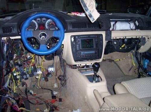

dann wird  es bei dir bald   so aussehen
ich frag mal unseren Eltro guru  der fährt  auch  sonen simos  krams
Chaos
Ich werd heut abend mal anfangen zu testen, Lima und Anlasser mal abhängen, nachmessen ob die Klemme 15 noch anliegt, und mal die Türkabelbäume prüfen, irgendwo muss ja das Problem liegen!
Und solche Bilder schocken mich nicht! 😁
