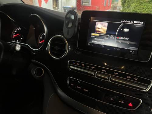

Achso ja und noch etwas Radio geht auch nicht an in dem Fall nur der Warnblinker geht

Radio ohne Zündschlüssel….nur damit es auch wirklich jeder glaubt.
