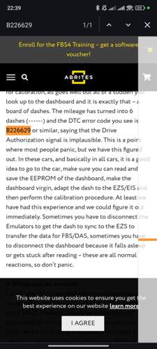

Hier spricht einer davon, dass das Kombiinstrument hängt: man diese abstecken soll und dann nochmal probieren.

Ja hab ich so verstanden. Das Problem wird der Schlüssel bzw das synchronisieren derselbigen sein.
