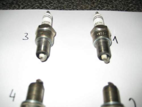

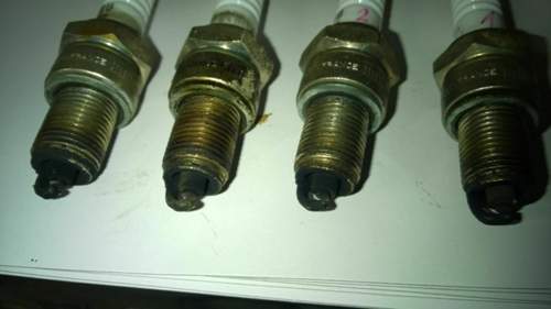

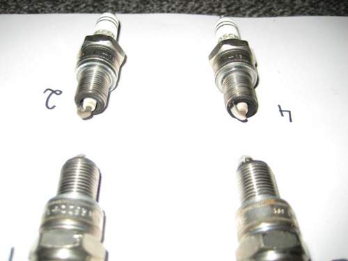

Hallo
Nachdem die Verteilerkappe und auch der Finger gewechselt sind
kamen natürlich auch noch die Kerzen drann
also neue Zündkerzen eingebaut
( wieviel die Alten Kerzen drauf hatten kann ich leider nicht sagen weil ich den wagen erst gekauft habe )
kerzenbild ist wohl nicht so gut oder?
04-11-2015-007
Das lässt sich so ncht beantworten. Zündkerzen sehen bspw. nach 2 x Kaltstart so aus.
Ein intakter 1600i sieht so aus...
... und die waren eine ganze zeitlang drin.
Wenn anders: ein Defekt, zu lange Nutzung oder der Motor ist im Notprogramm.
Letzteres ist wahrscheinlich, da wenig Leistung beklagt wird.
