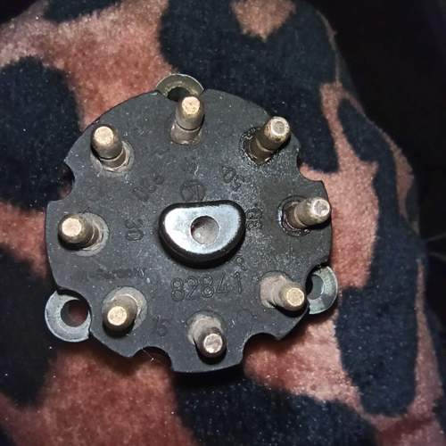

Hab einen Zündschalter bekommen, weiß aber nicht, ob der auch auf den Diesel passt...
Und ob die Stellung im Zündschloss 1 auch in dem Schalter eingestellt ist, ich glaube er ist in 0 Stellung...

@Handgeschaltet schrieb am 19. Juni 2024 um 12:13:54 Uhr:
Hmmmm. Also da hast du jetzt wohl den Elektronik Wurm drin.
Nur um ganz sicher zu gehen und ohne dir zu nahe treten zu wollen:
Hast du das neue schloss auch richtig eingebaut? Nicht dass es verdreht zum elektronische Zündschalter dahinter ist und die Zündung schon an ist, wenn dein schlüssel auf aus steht und dann auf Zündung startet usw...
Geht das überhaupt falsch einzubauen?
Beim Ausbau des defekten habe ich ja in Stellung 1 zum Einführen der Stifte drehen müssen, nur so ging das Schloss raus...
Mit dem Schraubendreher starten etc wollte ich nicht, um nichts zu verstellen...
Dann habe ich das neue Schloss unter Zuhilfenahme der 2 Speichen eingesetzt...
In etwa auf Stellung 1 und hoffentlich richtig...
Es ließ sich ohne Strom in Lenkradschloss - Entriegelt - Licht - Vorglühen - Starten drehen und kam auch aus der Starten Position zurück...
