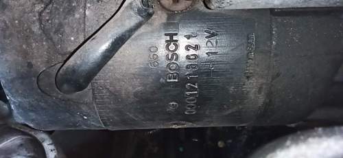

Anlasser W124, 38 Jahre alt von Bosch
Bosch Anlasser, 38 Jahre alt

Klicken ist hörbar, sonst aber keine Anlasserreaktion....
Gerade noch mal kurz probiert, nur um zu testen:
Der Anlasser hat sich gedreht...
Da es aber schon fast Mitternacht hier in der Siedlung ist und ich die Lufteinlässe mit Plastiksack vor Staub geschützt habe wollte ich nur kurz testen und dann sofort wieder ausschalten...
Das ging aber nicht!
Der Motor ging nicht aus oder der Anlasser hat sich trotz zurück gedrehtem Zündschlüssel einfach weiter gedreht und der Benz sprang wieder an...
Um ihn aus zu bekommen hat es nicht gereicht den Zündschlüssel auf 0 zu drehen!
Ich musste ihn abwürgen!
Merkwürdig!
Morgen bau ich mal den Luftfilter wieder ein und teste erneut was sich beim Starten tut...
Seltsam, aber so ist es gerade geschehen...
Habe dann den Motor abgewürgt
So, nun ist es amtlich:
der Benz hat durch das hakende Zündschloss einen Schaden erlitten!
- Batterie über Nacht geladen
- Lufteinlässe mit Damenstrumpf geschützt
- Zundschlüssel gedreht
- schon bei Stellung 1 beginnt der Anlasser zu drehen
- um weiteres "Orgeln" zu verhindern in Stellung Vorglühen gebracht, glüht nicht vor
- in Stellung Zündung Fahrzeug startet
- Stellung aus Fahrzeug geht nicht aus
- abgewürgt damit Fahrzeug aus geht
- erneut auf Stellung eins, Anlasser dreht ( was er ja gar nicht darf ) weiter Richtung Zündung/Startposition Motor startet, klingt total ungesund
- Schlüssel in Stellung aus gedreht
- Motor blockt nach
Auf dem Weg zum Stopphebel sehe ich Qualm und Verbrennungsgeruch.
Das Kabel zum Anlasser ist heiß, bis oben hin zur Durchführung zum Zundschloss, da ist es noch warm.

Hmmmm. Also da hast du jetzt wohl den Elektronik Wurm drin.
Nur um ganz sicher zu gehen und ohne dir zu nahe treten zu wollen:
Hast du das neue schloss auch richtig eingebaut? Nicht dass es verdreht zum elektronische Zündschalter dahinter ist und die Zündung schon an ist, wenn dein schlüssel auf aus steht und dann auf Zündung startet usw...
Hm, das könnte ich mal ausprobieren....
Das Schloss hatte ich unter Zuhilfenahme der Speichen eingesetzt...
Und eigentlich auch auf Stellung 1 ...
Ich nehme das jetzt noch mal raus ...
Moin Moin !
Vermutung:
Durch den mitlaufenden Anlasser floss ständig ein sehr hoher Strom in dem Kabel zum Anlasser.
Dadurch ist es in diesem Kabelstrang zu einem Wegschmelzen der Isolierung gekommen. In diesem Kabelstrang läuft ja nicht nur das Kabel zwischen Magnetschalter und Batteriepluspol, sondern wohl auch das Kabel , welches dem Magnetschalter aktiviert.
Nee, Blödsinn, dann müsste der Anlasser schon laufen , sobald die Batterie angeklemmt wird..............
Neuer Gedankenversuch:
1. der Schalter hinter dem Zündschloss ist im Eimer , auswechseln.
Kann ganz leicht geprüft werden , ausbauen, nur das Kabel für den Magnetschalter abschrauben (Klemme 50) und dann auf Zündung ein und Start drehen. Der Anlasser darf jetzt keinen Muks machen, ansonsten liegt der Fehler im Kabelbaum.
2. das das Kabel heisser wird als normal, ist klar, der Anlasser ist durch das Mitlaufen sowieso Schrott und wird jetzt Strom ziehen ohne Ende. Hat mit dem anderen aber nichts zu tun, das sind 2 unterschiedliche Schäden.
mfG Volker
