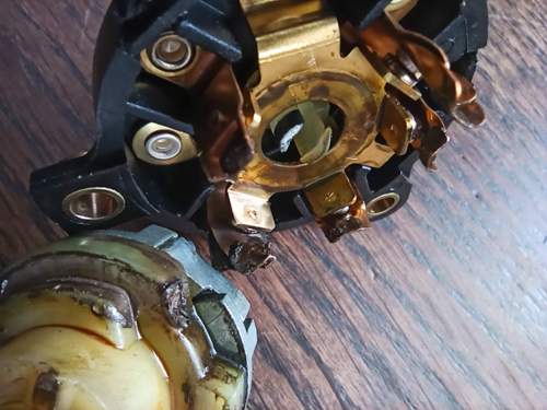

Zündschalter ist jetzt da, habe ihn umgebaut.
Der weiße Sicherungsnubsie ist im neuen Schalter nicht verbaut, somit auch weniger Schutz gegen Abrutschen des Steckers ( da lasse ich mir was einfallen ) und gegen Kurzschließen.
Der alte Schalter sieht wirklich nicht mehr so toll aus.
Der neue Schalter hat ein kürzeres Gehäuse, ca. 7mm . Damit kann ich glaube ich leben.
Die Steckerbelegung ist nahezu identisch bezeichnet.
Schaffe es heute nicht mehr zum Fahrzeug, hier erst mal ein paar Fotos.
Mb-zuendschalter-neu-etwas-kuerzer
Mb-zuendschalter-alt-belegung-und-nubsie
Mb-zuendschalter-alt-kontakte
+2
Ich würd da nix basteln. Wenn der Schalter drin ist und funktioniert, dann überlebt der dich.
Ich versteh nur die Funktion des weißen „Mitnehmers“ nicht ganz. Sehe ein offenen Schalter heute zum ersten Mal. Stört das nicht wenn der fehlt?
Der weiße Nubsie scheint das Ausbauen des Steckers/ der Kabeldose , mit welchem die Kabel auf den Zündschalter gesteckt werden zu verhindern.
Dieser weiße Nubsie geht in diese Dose rein und ist nur in einer bestimmten Schlüsselstellung herausziehbar.
Er kann so also nicht einfach rausrutschen, aber eben auch nicht einfach so gezogen werden...ohne eine bestimmte Schlüsselstellung.
Ich werde wohl den Stecker irgendwie mit Kabelbindern gegen loswackeln sichern...
Keine Ahnung, ob meine Interpretation richtig ist...
Der weiße Nubsie geht irgendwie in den Deckel der Kabeldose/ des Kabelsteckers und dreht da frei...in einer Hülse, also ohne da was zu bewegen...
Ich meine mal irgendwo gelesen zu haben, dass MB bei den neueren Zündschaltern auf diesen weißen Nubsie verzichtet hat...

Und mit umbauen muss man den nicht?
Das weiß ich nicht, hab ihn bis jetzt nicht los bekommen....
Voll geil: mit Einbau des neuen Schalters funktioniert das Zündschloss wieder in jeder Stellung so wie es sein soll!
Jetzt gilt es nur noch den Stecker vor Herausrutschen zu sichern, der Nubsie ist ja im neuen Schalter nicht verbaut.
Ebenso steht der Stecker jetzt um die 5-7 mm aus dem Gehäuse raus, die gleiche Länge ist das neue Schaltergehäuse ja auch kürzer...
Da lasse ich mir noch was einfallen.

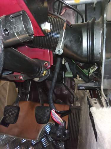

So: heute dann die Erfolgsmeldung:
Anlasser und Kabelstragng ordentlich verbaut!
Die drei Kabel mit Magnetschalter und Ölsensoren sind jetzt in einer Benzinleitung verlegt. Diese habe ich der länge nach aufgeschlitzt, erst die dünnen Kabel rein und dann das etwas stärkere vom Magnetschalter, das gibt etwas Halt!
Mittels rotem Isolierband gesichert und ordentlich neben dem Stromkabel des Anlassers verlegt. Passt! Sollte ewig halten!
Armaturen wie Haubenentriegelung, Parkbremse-Lösen-Hebel, Lichtschalter, LWR etc. verbaut, das war eine ganz schöne Fummelei, die Bowdenzüge einhängen, die Unterdruckschläuche richtig dran, die Konsole ordentlich in die Clipse und Verschrauben...aber die Mühe hat sich gelohnt!
