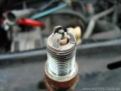

das Zündkerzenthema wurde hier im Forum bis zum Erbrechen durchgekaut. Für mich bleibte folgende Frage über:
Wie findet man Zündkerzen, wenn die NKG Tabelle nicht aufschlussreich ist.
Laut der Tabelle brauche ich eine BUR5ET Zündkerze.
Auf Grund des Verschleißbildes nach ca. 45000km (kurz vor der Gasumrüstung kamen die Kerzen rein) denke ich wäre eine Kerze mit höherem Wärmewert sinnvoll (z.B. BUR6ET)
Allein aus interesse würde ich jetzt aber gerne mal die Preise vergleichen für z.B. eine Kerze mit Iridium-Elektrode. Doch ich hab keine Ahnung, wie ich danach suchen soll, sodass ich auch eine Kerze finde, die allein schon technisch (vom Gewinde z.B.) in meinen Motor passt.
gefunden habe ich eine NGK BPR6EIX Kerze, die hat wohl so eine Iridium-Elektrode, aber ob die passt?
Wäre sehr dankbar für Hilfe.
So sieht die Kerze übrigens nach den besagten 45000-Gaskilometern aus.

Aus eigener Erfahrung rate ich von Zündkerzenexperimenten dringend ab.
Vor allem Entscheidungen für andere Wärmewerte nach dem Motto "naja, ich denke mir das mal so" führen schneller zu Motorschäden als Euch lieb ist.
Die Kerzen im ersten Bild sieht optimal aus. Das ist das typische Kerzengesicht einer LPG-Kerze!
Einfach fahren bis die verschlissen ist und die gleichen wieder rein.
Gruß, Frank

Da Du uns über Deinen Motor im Unklaren lässt, habe ich nach Deiner Zündkerzenbezeichnung in der NGK-Liste gesucht. Als "Best in Class" habe ich dazu die PGR6D gefunden.
Die BUR5ET ist als Mehrelektrodenkerze mit Gleitfunkenstrecke natürlich grenzwertig im LPG-Betrieb. Aber wenn Du die 45000 km problemlos auf Gas gefahren bist, würde ich die wieder nehmen. Den Qutasch mit Iridium lass mal. Eine Platin-Kerze bringt ein paar Vorteile, da die Elektrodenspitzen wesentlich kleiner sind. Hier ist die Funkenoberfläche gegenüber dem Kraftstoff-Luft-Gemisch größer. Dadurch kann man den Elektrodenabstand etwas kleiner machen, somit wird der Funke kräftiger.
Genau das hat meinen Audi deutlich nach vorn gebracht. Die Standardkerze war auf GAS unfahrbar.
Aber wie gesagt: Wenn Du keine Probleme mit den Standardkerzen hattest, bau genau die Sorte wieder rein.
Gruß, Frank

Ich fahre einen Golf II 1,6l mit Motorkennbuchstabe RF.
Naja manchmal ruckelt mein Motor schon stark bzw. hat nicht so viel Leistung, da wär vielleicht ne bessere Gemischzündung nicht verkehrt?

Die ist 45.000km drin.
Steinigt mich, ich find die Kerze zu hell. Also zu mager abgestimmt. Und ja, nimm die Standardkerze. Hab Pt/Ir selbst gefahren und außer erstaunlich geringem Verschleiß keinen Unterschied gespürt.
Hatte bei mir auch die 3 poligen NGK Kerzen BUR6ET einfach weiter gefahren, ohne Probleme. Wenn die mittlere Elektrode dreieckig war kamen neue rein.
Letztens waren 1 polige BRISK Gaskerzen im Angebot, da habe ich diese ausprobiert. Preislich kaum teurer als die NGK.
Fahren ebenso problemlos, kann keinen wirklichen Unterschied erkennen.

Naja, Audi gibt für die Kerzen mit 3 Masseelektroden 30000 km an, Bosch für die Super4 (4 Masseelektroden) 45.000.
Wenn Dein Motor dieses Verhalten besonders auf Gasbetrieb zeigt, wäre es eine Idee mal über ebay Artikel 270551945530 nachzudenken. 6,95 Eypos / Stück. Und nein, mit dem Verkäufer habe ich nichts zu tun, ich habe nur die Zündkerzenbezeichnung in die Artikelsuche eingegeben und kaufe meine PFR6EQ auch bei ebay. Da VW/Audi für diese Kerzen die doppelte Laufleistung der Standardkerzen angibt, relativiert sich auch wieder der Mehrpreis. Schließlich muss man die Schraubzeit auch rechnen und jedes Schrauben gefährdet die Gewinde. (Ja, zu Käfers Zeiten hatte ich beim Zündkerzenherausschrauben auch einmal das halbe Gewinde an der Kerze hängen, das war kein erfreulicher Anblick)
