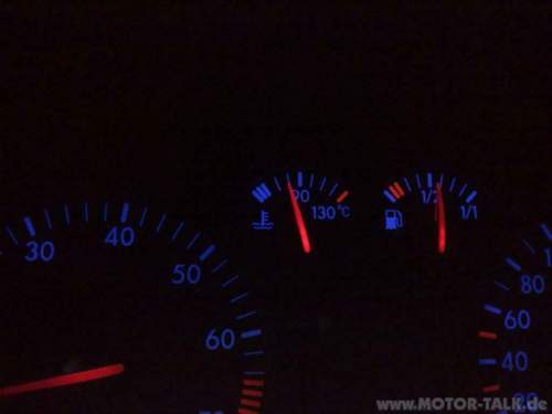

Mit meiner Temperatur stimmt wohl auch was nicht,selbst unter Vollast sind nicht mehr als knapp 80° drin,diese Temperatur habe ich seitdem ich den Turbo neu gemacht und neues Kühlmittel aufgefüllt habe.

Temperaturanzeige-002

Zur Temperatur...ist bei den angezeigten 80° der untere Kühlwasserschlauch schon handwarm?
Nen VCDS o.ä. hattest du nicht am Start oder?
Vermutlich! packt deine reele 65° Wassertemp...weil (wie ich schon öfterberichtet habe) hatte meiner bei echten 72° auch die 90° wie festgenagelt angezeigt...hab das auch lediglich durchs VCDS mitbekommen...

Tippst du aufs Thermostat?? Kann ich das prüfen?

Ich tippe schwer aufs Thermostat...die Synthome sind sehr typisch...Im Prinzip muss es so sein, daß bei den jetzigen Temperaturen nach ca. 10Km bzw. Minuten die Temperatur lt. KI 90° anzeigt. Nach weiteren ca. 10 Minuten/Kilometern öffnet dann tatsächlich das Thermostat und der untere Kühlwasserschlauch wird langsam handwarm.
Wenn der untere Kühlwasserschlauch eher warm wird, IST das Thermostat defekt, weil es zu früh öffnet.
Wirklich prüfen/Funktionstest machste entweder im ausgebauten Zustand im Kochtopf mit Thermometer oder halt via VCDS...

Temperaturanzeige zeigt nicht mehr als ca.72°C an,selbst nicht nach 20km Ab mit 200kmh.

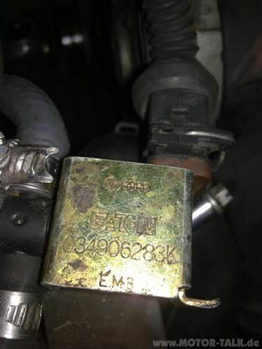

Habe dieses N75 hier drinne.

Wie bist du denn an das N75 "K" gekommen. Original müsste das "C" installiert sein.

Das N75 K war schon vom Vorbesitzer drin,das soll angeblich besser sein hab ich mal gelesen?

Ja das "K" soll den Ladedruck etwas erhöhen bzw. das Wastegate später öffnen. Aber ich glaube, das ist ein Mythos.

Also meinst du das N75 gleich mit tauschen??
Ich dachte eher der Unterschied liege in den Material der Membranen,das K soll besser halten????
Das Thermostat ist auf jeden Fall teurer, würde ich jetzt mal ganz unbesorgt behaupten.
Wenn das N75 keine Probleme macht und das macht es ja anscheinend nicht, dann lass es drin. Never change a running System.
Nee das verwechselst du mit dem SUV (Abschaltventil). Das N75 hat keine Membranen ist eine elektrische Komponente.
Ja,hab ich auch gerade gesehen🙄🙄

So,nun erstmal ne runde Reifen getauscht,dabei habe ich festgestellt,das die Pneumantreifen hinten Sägezahn haben,habe nun hinten erstmal die Ersatzräder von uns drauf gezogen (Sommerreifen),nun ist Ruhe.
Bin ein paar Runden hier über die Dörfer gefahren,als ich nun wieder in die Garage gefahren bin,zeigte die Temperatur ca.85-88°C an,er stand kurz vor 90°.
Der untere Dicke Kühlerschlauch war noch kalt!
