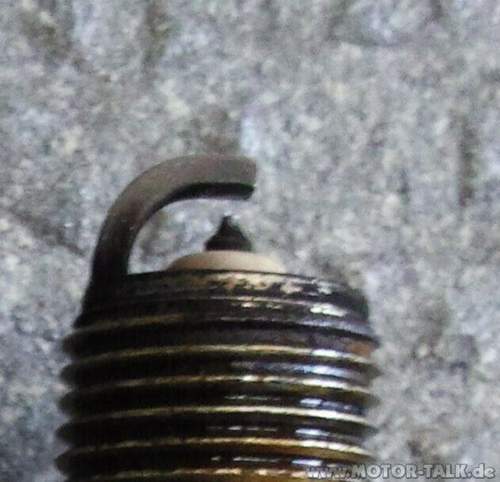

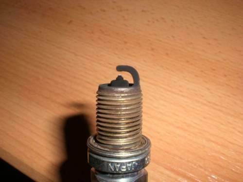

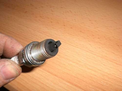

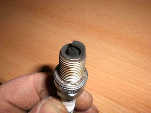

Habe gerade meine Zündkerzen gewechselt,die Alten sehen meiner Meinung nach alle ziemlich verrußt aus,ist das Bild normal?
Wenn nicht an was,bzw. nach was muss ich schauen.
Laufleistung der Kerzen unbekannt,Motorlaufleistung 189000km.
Die alten und auch die neuen Zündkerzen sind von NGK PFR6Q...
Vor ner weile war der Hallgeber kaputt,keine Ahnung wie lange der damit gefahren ist,kann es daran liegen?
MFG

Die sehen wirklich ziemlich verrußt aus. Wenn ich meine als Vergleich ranziehe sind meine eher rehbraun. Vielleicht biste viel Kurzstrecke gefahren. Die Geschichte mit dem Hallgeber ist doch schon ein Jahr her. Wenn die zu lang drin gewesen wären, würde ja eher die Elektrode abgebrannt sein.

Die Kerzen reagieren ja fast in Echtzeit auf sich ändernde Fahrzustände. Also wenn du nur immer zum Bäcker um die Ecke fahren würdest, wären die total schwarz. Und wenn du nur voll Kette über die Autobahn, wären die eher Richtung hellbraun oder noch heller.
Der weiße Schleim wäre auch ein Indiz für zu fetten Lauf und keine Betriebstemperatur. Thermostat noch in Ordnung? Vielleicht bei dem Frost vor kurzem zu untertourig gefahren.

Aufgrund deiner Anzeige im Tacho (80 Grad) und dann knapp bei 90 Grad, würde ich vermuten, dass dein Thermostat defekt ist. Bei mir war es ähnlich, lief immer nur im großen Kreislauf.
Und da du die letzte Zeit nicht gefahren bist und nur den Motor hast laufen lassen, werden die Kerzen auch dunkel. Ist also dann normal.

Die Kerzen sehen echt ordentlich rußig aus...am besten mal nach ner Fahrt mal rausdrehen und schauen...spätestens dann sollten sie um die Elektrode herum rehbraun sein.
Liegt eventuell an der letzten Warmlaufaktion...
Wenn dir dein KI bloß 80° anzeigt, haste reel sicher bloß um die 65° Wassertemperatur...auch so eine verringerte Motortemperatur schlägt sich sicher auf die verstärkte Kondensatbildung nieder...und selbst bei intakten Motoren gehts bei den Minusgraden der letzten Wochen ganz schnell, daß du den weiss-gelben Schlabber am Einfülldeckel hast...

Denke aber das die Kerzen so verrust sind da er nur im stand gelaufen ist.

Dann hast Du die Ursache für die verrußten Kerzen schon gefunden.
Danach sähen selbst die neuen Kerzen nicht anders aus.
Bei dieser Situation läuft der Motor fast nur im angereichten Zustand.

Nur vom im Stand laufen so verußt,na das ein Ding,der 1,8T scheint wohl dahingehent sehr empfindlich zu sein.Na mal schauen,wenn ich ihn nächste Woche wieder auf der Strasse habe,werd ich nach ner Woche die Zündkerzen nochmal rausdrehen,dann werden wir sehen,wie sie aussehen🙂
