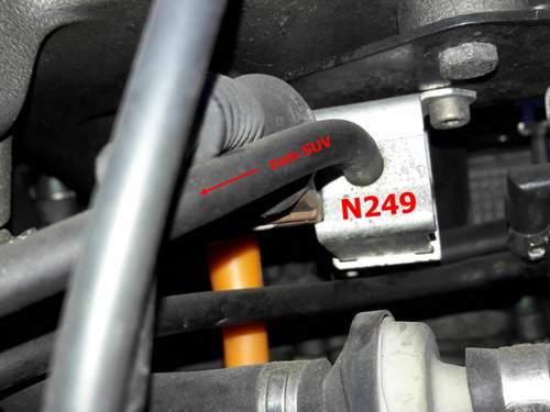

Dann sehe ich noch eine letzte Testmöglichkeit: ziehe mal den Unterdruckschlauch vom Schubumluftventil ab und verschließe den. Wenn dann Ladedruck kommen sollte, klemmt das N249.

N249
Schubumluftventil
jo dann läuft bei mir aber mächtig was falsch denn der unterdruckschlauch vom SUV kommt von der ansaugbrücke bei mir
edit bei AEB motor ist kein N249 verbaut habe ich heruasgefunden,
Oh, wußte ich nicht, habe den ANB. Dann wird das SUV bei Dir direkt durch den Saugrohrunterdruck geöffnet. Ich denke mal, es ist wirklich die Wastegateklappe. Ohne Kat bzw. Turbo abzubauen kannst Du aber nichts sehen.
