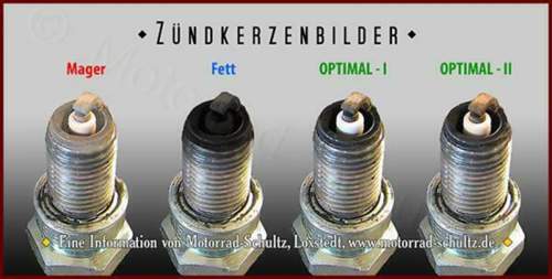

Wichtig zu wissen ist erstmal, was Du unter einer "verkokelten" Zündkerze verstehst.
Schreib mal wie die problematischen Kerzen aussahen, anhand des angehängten Bildes.
Zündkerzenbild
Zündkerzenbild

Die Kerze war sehr dunkel,ich hab die nur einmal kurz gesehen als ich das Fzg vom ADAC bringen ließ (Motorkontrolleuchte war an)und der mobile Mitarbeiter mal rausgeschraubt hat!Der hat auf Einspritzdüse getippt, habe das Protkoll der Werkstatt gegeben und die haben auch danach geschaut- soll aber Ok sein!
Fehler kommt eigentlich sehr plötzlich,fährst los - alles Ok dann paar km weiter - Autobahn - beschleunigen und dann fährt er bur noch abgehakt - fährst zulange geht die Leuchte an!
