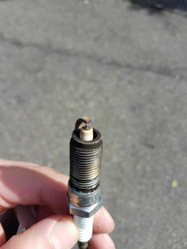

Ich habe meine Kerzen bei kaltem Motor gewechselt. Eine Langnuss ist notwendig, geht schon weit rein. Als erstes für Staugsauber mit nem Stück Gartenschlauch eine Verlängerung gebaut, vor dem Rausschrauben die Umgebung der Kerzen absaugen, Kerzen rausziehen und wieder schön saugen damit kein Dreck in den Brennraum fällt. Dann vorsichtig und vor allem gerade die neuen Kerzen anfädeln.
Zum Fest ziehen: mit Gefühl gehts ohne Drehmoment Schlüssel.
Auf dem Bild ist eine der „Alten“, ganz schön sch... für 4 Jahre und 57.000km.

Btw: Sind die Kerzen eigentlich hinüber oder hätte die noch was machen können? Sind wohl laut FH (bei dem ich es mit 65.000km gekauft habe) noch die ersten seit 100.000km! Kaum zu glauben, dass die überhaupt so lange gehalten haben. Bin nun schon 20km gefahren und es fühlt sich viel besser an.

Ich glaube beim Benziner ist der Kerzentausch nach 3 Jahren oder 600000 km im Wartungsplan
So ist es, hatte ich bei meinem 1,5er mit 60Tkm auch neu bekommen....
