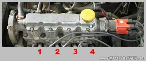

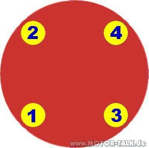

Hallo Leute,
ich habe wohl die neuen Zündkabel irgrndwie falsch angeschlossen, der Motor läuft seitdem unrund und zieht schlecht. Ist ein C14NZ Tauschmotor aus einem Corsa. Der Originalmotor war auch ein C14NZ.
Welcher Zylinder (wenn ich bei offener Motorhaube vor dem Auto stehe von links nach rechts) gehört zu welchem Anschluß am Verteilerkopf?
wie immer schon mal vielen Dank im voraus für Eure Antworten

Naja wie ich es bschrieben habe. Also die Zünbelegung wie auf dem Bild von Buddy aber in der Zylinder Reihenfolge wie ich beschrieben hatte 4-3-2-1. Eben genau anders wie auf Buddys ersten Bild.
eben ja - ist ja gleich, wenn Du Deine Zylindernummerierung zugrunde legst...

Hat mich jetzt keine Ruhe gelassen und ich bin nochmal raus und musste feststellen das meine Verteilerkappe um 180 Grad verdreht ist. Daher auch die falsche Aufreihung meiner Zylinder. So wie es Buddy beschrieben hat passts, komisch das er trotzdem läuft oder spielt das keine Rolle wie rum die Kappe drauf ist, hauptsache die Zündkabel sind richtig auf der Kappe.
die Verteilerkappe kann ich bei mir wegen der Aussparung an Kappe und Verteilergehäuse nur in einer Position anbringen.
Wenn die Kappe in verschiedenen Positionen angebracht werden kann, sollte es eigentlich nur um die richtige Anschlußposition der zum jeweiligen Zylinder gehörigen Zündkabel wegen der richtigen Reihenfolge der Ansteuerung der einzelnen Zylinder gehen.

Thema Zündreihenfolge: bauartbedingt sind 1. und 4. Kolben sowie 2. und 3. Kolben immer auf einer Hubhöhe. Damit also ein Rundlauf und ein möglichst gleichmäßige Wärmebelastung zustande kommt, ist die Zündreihenfolge 1-3-4-2 - und zwar bei 90% aller Autos mit Vierzylinderreihenmotor. Abweichende Zündfolgen für Boxer und V-4-Zylinder sind auch mal 1-4-3-2 (VW-Boxer) oder 1-2-4-3. Und bei allen Motoren außer VW/Porsche-Boxer ist die Zählweise 1=Steuerseite (Riemen, Kette, Strinräder,...), 4=Abtriebsseite (Kupplung).
Näheres dazu auch mal hier:
http://de.wikipedia.org/wiki/Z%C3%BCndfolge
...oder in einschlägigen Foren...
Beim Zählen am Zündverteiler unbedingt drauf achten, wie rum er dreht (GUZ oder UZ)! Ich hab's jetzt vom C14 nicht im Kopp (sollte bauartbedingt eigentlich klassisch GUZ sein), aber es gibt einige Autos, da dreht der Verteiler im Uhrzeigersinn - und so muß man dann auch die Kabel zählen...
Notfalls ein bildliches Beispiel schnappen wie dieses - guckst Du hier:
http://www.motor-talk.de/.../c14nz-1-i203021634.html
Braucht man nix zählen, nur vergleichen ;-))) Aber aufpassen! Die 1-3-4-2 sieht man nur, wenn man dem Kabel von 3 seeehr aufmerksam folgt **g**

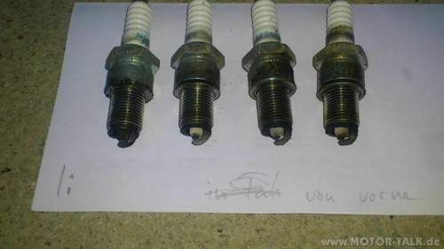

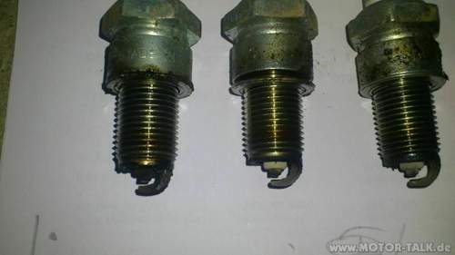

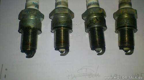

Die Kerze des 1. (linken wenn ich vor dem Auto stehe) Zylinders war auffallend rußiger und schmieriger als die anderen (siehe Fotos).
Ist es möglich, daß diese Kerze nicht mehr gut oder gar nicht funktioniert hat und die Steuerelektronik daduch in ein Notlaufprogramm gewechselt hat und jetzt mit der (den) neuen Kerzen noch nicht zurückgewechselt ist?
Heute habe ich mal eine etwas längere Strecke zu fahren und ich werde das Verhalten noch mal etwas genauer beobachten und Euch dann berichten.
Die von Rennvan vorgeschlagene Kompressionsprüfung macht dann nächsten Mittwoch die Werkstatt.
Herzliche Grüsse, opeldopel
