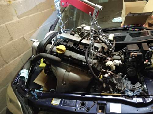

Beim MSG brauchst du den Sicherheitscode. Vielleicht ist jemand in deiner Nähe, der die entsprechenden Tools hat um den Code auszulesen oder das Teil gleich zu clonen.
Nur zur Sicherheit, damit ich es nicht falsch verstehe - das Getriebe im Auto lassen und nur den Motor ausbauen, richtig?
Den Sicherheitscode bekomme ich eventuell noch vom Verkäufer. Ich dachte ich hätte das entsprechende China Teil zum Auslesen des Codes, habe es auf die schnelle aber nicht gefunden - vielleicht habe ich es irgendwann weggeworfen. Zum Klonen des Steuergeräts braucht man vermutlich spezielle EEPROM Leser/Schreiber, oder geht es einfach mit dem Tech2?

ich glaube, der Gerd meinte, dass das Getriebe am Motor dran bleibt. Das Absaugen des Öls ergäbe ja sonst keinen Sinn.
Man kann den Motor auch ohne Getriebe rausheben. Ist genauso eng.
Hier gibt es ein großes ABER:
Das Einfädeln des Motors bei eingebauten Getriebe ist 'ne Arbeit, die man nicht machen will.
Da ist das Ablassen des Öls, das Ziehen der Antriebswellen um die Antriebseinheit als Ganzes rauszubekommen etc. Kinderkram gegen.

Du kannst natürlich versuchen, den Motor ohne Getriebe raus zu heben.
Wenn du 'ne zweite Person hast, dann bekommt man Motor auch bei eingebautem Getriebe wieder rein. Die zweite Person muss halt das Getriebe so kippen, dass die Getriebewelle genau in den Kupplungsautomaten reinpasst und dabei nicht verkantet. Das kann Nerven kosten.
Deshalb Motor und Getriebe zusammen raus.
Es müssen auch die Antriebswellen von der Radnabe ab. Also Abzieher für die Querlenker besorgen.
VG
Ah, ich dachte beides zusammen kann man auch nach oben ausbauen. Aber wenn ich ich es mir jetzt genauer anschaue, dann wird vermutlich zumindest der Hauptbremszylinder samt Rohre im Weg, oder? Ich kann von oben schlecht abschätzen was im Weg sein könnte und was nicht.
Wenn so, dann werde ich nur den Motor ausbauen müssen - ich habe keine Hebebühne oder Grube und nach unten geht's deswegen nicht.
Motor am Getriebe lassen! Wurde ja schon geklärt.
Die Wellen musst du nicht komplett ausbauen, es reicht auf Getriebeseite, ist jetzt aber nicht viel mehr Aufwand, die komplett auszubauen.
Du brauchst aber auf jeden Fall einen Motorbalancer, sonst bekommst du den nicht rausgefädelt.

Ok, ich habe mir einen Motorbalancer gekauft, hoffentlich kommt er die nächsten Tage an, damit ich weitermachen kann.
Der Motorbalancer ist da und ich kann die Tage weitermachen. Zum Getriebe - muss das Öl unbedingt vor dem Ausbauen raus oder kann ich es auch drin lassen und erst danach bequem ablassen, wenn das Getriebe frei steht?
Wenn du den Motor kippst, wird etwas davon auslaufen. Deshalb absaugen oder Wanne unterstellen.
@Gerd_7 schrieb am 16. Januar 2024 um 19:00:20 Uhr:
Die scheinen aber im Getriebe gesteckt zu sein, also ohne Flansch, den man einfach abschrauben kann. Das heißt ich muss sie von der Radnabe lösen, damit ich sie dann vom Getriebe abziehen kann, oder? Und brauche ich unbedingt das Spezialwerkzeug zum Abziehen vom Getriebe (KM-313, KM-6003 und KM-460-B)?
Und wenn sie so gesteckt sind, dann würde mir auch das Getriebeöl entgegenkommen, also muss ich es vorher so gut wie möglich absaugen oder wie du geschrieben hast, Wanne unterstellen?
Theoretisch könntest du die Welle außen lassen, erschwert aber den Wiedereinbau, wenn außen noch die Achse dran hängt und du könntest den Wellendichtring beschädigen. Den solltest du aber eh neu machen.
Am einfachsten geht die Welle raus, wenn du unten den Deckel abnimmst und am Wellenende ein Montiereisen ansetzt und damit die Welle rausdrückst.
Ein beherzter Ruck an der Welle reicht aber meist schon.
So, ich habe jetzt den Motor ausgebaut (die Antriebswellen auch komplett raus) und bin dabei die neue Kupplung einzubauen. So einen Zentrierdorn habe ich aber nicht - wie kann ich die Kupplung sonst zentrieren bzw. womit kann ich mir behelfen?
