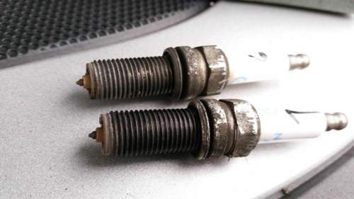

Vorhin hat mein 350er geruckelt wie blöd und die MKL ist angegangen. Kurz ausgelesen mit nem 0815 Gerät und der Fehler Zündaussetzer Zylinder 1 war drauf.
Zündspule dessen mit Zylinder 4 getauscht, gelöscht und wieder ausgelesen. Zylinder 1 immer noch drauf. Also Zündkerze vom Zylinder 1 raus geschraubt und siehe da.... Die Masseelektrode ist total mir der Mittenelektrode verschmolzen (siehe Bild).
Nun die Frage, wie zur Hölle geht sowas??
Ausserdem kann man auf dem Kolbenboden die Zahlen erkennen die von Werk rein gestempelt sind, sollte nach 20km Fahrt mit Aussetzern normal nicht der Fall sein oder? Der Kolbenboden des 4. Zylinders hat normale Ablagerungen, so wie es nach 194.000 km sein sollte. Der Motor war noch nie offen, das weiß ich sicher.

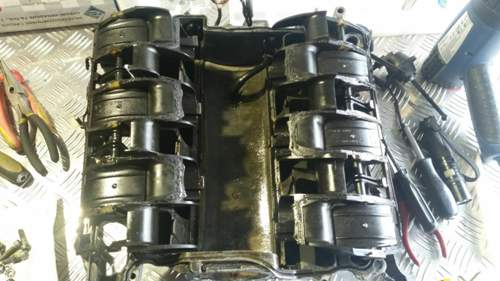

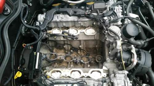

Hab das Saugrohr mal zerlegt, gerade mal die Klappen von Zylinder 1 und 2 sind noch miteinander verbunden, die anderen Klappen sind alle gebrochen.
In dem Teil sitzt auch richtig der Siff drin.
Anbei Bilder.
Was ich mich gerade frage, macht es Sinn die 2 Klopfsensoren mit zu tauschen wo im V sitzen? Kommt man eben gerade richtig gut hin und kosten jeweils 19€ plus Steuer beim Daimler. Wenn später mal was mit denen ist muss das Saugrohr wieder raus..

Denn das neue Pierburg Saugrohrmodul ist jetzt installiert - bei der Zerlegung bzw Obduktion des alten Modules konnten eigentlich keine Schäden außer minimales Lagerspiegel an den Klappen diagnostiziert werden.
Bei der kurzen Probefahrt hatte ich allerdings schon das Gefühl, dass er bei niedrigen Drehzahlen mehr Drehmoment entwickelt - dass die Klappen nicht mehr optimal geschlossen haben mag sein, aber im späteren Verlauf hatte ich auch Zündaussetzer und abgeschlagene Masse Elektroden an zwei verschiedenen Zündkerzen!
Das konnte zumindest nicht von Teilen des Saugrohrmodules stammen denn da ist alles soweit komplett.

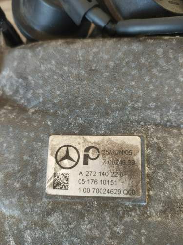

Guten Morgen zusammen,
Mich hat's nun auch erwischt...
Zuerst Zündkerzen verbogen dann MTK.
Habe mir ein Generalüberholtes Saugrohr für unter 200€ in der Bucht geholt. Laut Werkstatt sag das Teil wie neu aus.
Teilweise waren beim alten Teil bereits die Klappen kaputt.
Anbei Fotos meines originalen Saugrohres aus 2005.
S211 350 4-Matic
BJ Juli 2005
227.000km
