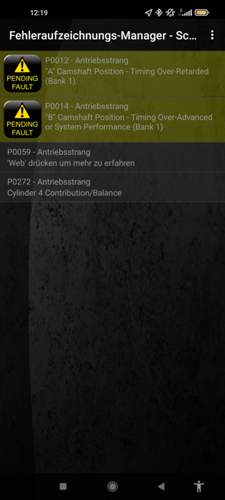

Nachdem ich eine Woche lang wegen Lieferverzögerungen endlich meinen Sensor bekommen habe, hab ich ihn auch gleich eingebaut. Bei der Probefahrt hat er wieder angefangen zu rütteln was mich aber wundert ist das er erst ab ca 65 kmh anfängt zu zicken, schlieslich ging die kontrollleuchte an ohne das der zylinder ausgefallen ist. Habe mit meinen 20 euro OBD Stecker ausgelesen siehe Anhang,leider alles auf Englisch aber das wird nciht so schlimm sein. Aber er hat weniger gerüttelt als die Kontrollleuchte anging, kann natürlich auch nur glück gewesen sein.

Der Nockenwellensensor liefert jetzt anscheinend wieder Messwerte.
Jetzt kannst du dir beim Laufen des Motors mal die Stellwinkel der Nockenwellen in Echtzeit anschauen.
Geht das mit deinem OBD Leser?
Du kannst jetzt auch einfach mal die Nockenwellenmagnetversteller quertauschen.
Bei bei meinem obd leser steht zwar was von neigung x,y,z da aber weis nicht ob es das richtige ist, notfalls bestell ich mir nen etwas besseren ausleser.
0059 Regelmäßige Verstellung der Auslassnockenwelle rechts in Richtung "früh" (P0014)
0272 Regelmäßige Verstellung der Einlassnockenwelle rechts in Richtung "spät" (P0012)
Da ist aber der Wurm drin 😁
Einlasswelle zu spät und Auslasswelle zu früh. Ist das technisch überhaupt möglich? Die beiden Wellen sind ja über ein Zahnrad miteinander verbunden. Einbaufehler?
Oder erst einmal die beiden NW-Magnete der rechten Zylinderreihe erneuern. Kommt schonmal vor, dass die solche Fehler auslösen.
HI,
nun es ist aber auch die Möglichkeit , dass sich die Blenden für die Hallsensoren verdreht haben .(P0012 P0014 )
Einbaufehler ?
Einfach mal schauen ob die Nockenwellen Grundeinstellung passt.
