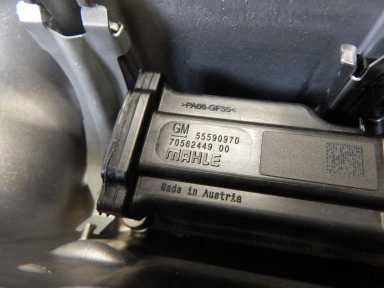

Kannst aber auch nur die Membran erneuern.
Dann wird es günstiger, deine ist doch aus Alu oder nicht??
https://www.ebay.de/itm/114215586222?...
Ja ist aus Alu.
Habe etwas Angst, das ich es nicht richtig dicht bekomme. Da das Gehäuse ja aufgetrennt werden muss richtig ?

Habe gerade gesehen, das es ein Kunststoffteil im Aludeckel ist.
Also doch aus Kunststoff und muss geöffnet werden.

Das kannst du aber als komplettes Teil kaufen, kommt aus China.
Aber Mindestbestellmenge >50??
https://german.alibaba.com/.../...-for-opel-astra-j-1600162784005.html
Oder du versuchst es direkt bei Mahle.
T.Nr. steht dort unter der GM Nummer.
Habe mal Teile von Mann+Hummel bekommen umsonst, nach einer Beschwerde.
https://9.allegroimg.com/s1024/0cf4fc/cf42c6fe46ec9cfac834a9a79c19
Oder eben halt komplett aus den USA.
Türkei könnte auch gehen, ca. 290 Euro.
https://www.generalopel.com/.../...beygir-ust-kulbutor-kapagi-gm-marka
Perfekt danke für die ganzen Infos.
Allerdings scheint sie nicht defekt zu sein.
Habe denn ventieldeckel heute unter Nebel gesetzt. Und nichts ist aus dem Schlauch der KGB gekommen.
Somit alles Takko.
