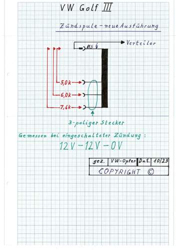

Die Zündspule habe ich soweit überprüft, wie es der Anhang wiedergibt.

Von den Meßergebnissen habe ich eine passende saubere Zeichnung erstellt, sicherlich werden
auch andere Forennutzer diese Angaben einmal gebrauchen können.
Als JPG druckfreundlich!

Zündspule / Schaltbild

Sind die Meßwerte O.K?
Als Radio und Fernsehtechniker sollte man einen Kinderschaltplan lesen können.Welche Werte sich dann ergeben ist eigentlich dann ersichtlich.
Primär und Sekundär Werte der Spule sollte man eigentlich im Kopf haben.

Ich habe leider keinen Schaltplan und dachte, daß ich diesen hier bekomme.
Die sollte man ausbauen, säubern und dann gründlich auf Risse optisch kontrollieren. Mögen von den Messwerten noch unauffällig sein, aber total rissige Vergussmaßen sorgen dann für Ausfälle.
Kannst ja auch prüfen, ob die Spule angetaktet wird, sonst gibts natürlich keine Funken.

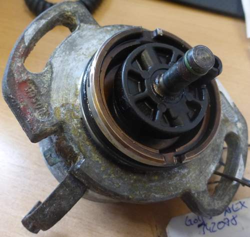

Ich füge noch ein Foto an.
Erkennbar ist der schwarze Mitnehmer, welcher von der Mittelachse fast verdeckt ist.
Auch erkennbar sind an den "Befestigungsohren"/Langlöchern, wie der Verteiler ursprünglich angeschraubt war.
Wo könnte ich jetzt etwas falsch machen?

OT ist erforderlich und die ZR Abdeckung muß auch ab-->4 Klammern.

bevor Du den gebrauchten Zündverteiler einbaust, solltest Du testen ob der auch funktioniert. Also mit dem Verteiler zum Fahrzeug, Verteiler anschliessen (3-pol. Stecker), Verteilerkappe drauf, Zündung an, am Mitnehmerstück drehen und beobachten ob ein Zündfunke vorhanden ist.
Falls ja, beim Verteilereinbau auf den Mitnehmer achten, falls nein Zündspule tauschen.
Bei Einbau des Verteilers auf den schwarzen Mitnehmer achten. Der neue Zündverteiler muss dieselbe Position in den Langlöchern haben, damit das Fahrzeug wieder läuft. Danach muss unbedingt!! die Zündung eingestellt werden. Das geht beim AEX mit Bosch Motronic MP9.0 allerdings nur mit Hilfe eines Diagnosegerätes.
