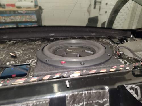

Habe mal mein subwoofer gegen ein anderen ersetzt und Bass mäßig ist es schon ein großer Unterschied würde es immer wieder tun Zeitaufwand ca 6 Stunden

Hast Du auch noch eine Endstufe verbaut oder lässt Du den Subwoofer so über das Audi System laufen?
@Danielhnh schrieb am 3. April 2021 um 19:09:04 Uhr:
Ich habe eine separaten Verstärker dran der Orginal hat zu wenig Leistung und ich kann die besser abstimmen
Ok, dann mit einem high Low Adapter?
Ja zum Anfang jetzt umgestiegen auf dsp

Ich habe vor kurzem ein Subwoofer Upgrade erfolgreich n meinem A5 mit B&O Anlage durchgefürt. Es funktioniert alles.
Der sub hat 400watt Peak. 8ohm natürlich
Aber so wirklich Haut mich das nicht vom Hocker.
Ich glaube der sub bekommt Zuwenig Saft. Tiefer Bass passt aber so bald man lautet schaltet merkt man dass ihm die Luft wegbleibt.

Was soll der fette Subwoofer auch bringen wenn er am Serien-Verstärker hängt der für den Serien-Subwoofer grad ausreicht?
Und das du nun einen Doppelschwingspulen-Subwoofer hast der entsprechend richtig angeschlossen werden muss hast auch beachtet?
