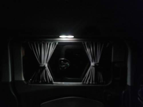

Hallo Freunde der halbleitenden Erleuchtung,
das ist der Beweis: links LED, rechts Glühlampe. Etwas heller, hinreichend warmes Licht.
MffG
20160806-235802
P.S. kein Glimmen oder Nachleuchten. Alles pünktlich und gemütlich 🙂
