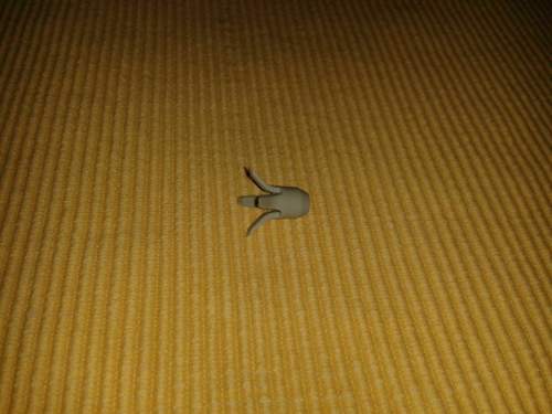

Das "Plastik" ist mehrschichtig und ziemlich zäh. Wenn Du Schrauben mit möglichst "großschaufligem" Gewinde nicht traust (die mitgelieferten 3mm-Spielzeugteile von meinen Gardinen-Schienen halten erstaunlich gut - sogar in diesem bröseligen Himmel), gibt es so Dünnwanddübel, die vier Widerhaken haben.

Hier der Dübel
20160717-224658
Wir haben den L2. Wie heißt denn der Dübel und welche Größe hat er? Bekommt man diese im Baumarkt?
Wie er heißt, weiß ich nicht.
Kopf- bzw. Lochdurchmesser 7,5...8mm
Länge ca. 15mm
Gekauft im Baumarkt (ist aber schon 'n paar Jahre her)
Der Vorteil, man kann es erstmal mit "großschaufligem" Holzschrauben probieren. Sollte da was ausreißen: Dübel.
(Aber vorher schauen wieviel Platz hinter der Verkleidung ist)
MffG
sind ganz normale preiswerte hohlwanddübel um dinge an gipskartonwänden zu befestigen. gibts in jedem baumarkt
