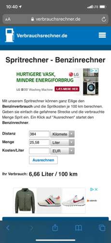

Du musst nicht warten, bis dein Tank halb leer ist und Du deine 500 km runter geradelt hast.
Fahr an die Tanke, tanke ihn voll. Dann rechnest Du die getankten Liter durch die gefahrenen Kilometer und nimmst das mal 100. Dann hast Du Deinen Verbrauch.
Beispiel: (25 Liter / 450 km)*100=5,55 Liter auf 100 km

So hab vollgetankt und komme auf einen Verbrauch von 6,66 Liter und Tacho sagt 7,1.
Dass mein Tacho ca 0,3 bis 0,5 zu viel anzeigt ist normal. Das war immer so und das weiß ich, da ich immer den Verbrauch ausrechne mit den Tageskilometerzaehlern.
