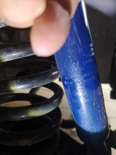

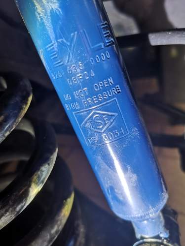

habe vor kurzem die Stoßdämpfer ( MEYLE) komplett gewechselt. Jetzt ist mein Baby knüppel hart. Jeder Gulideckel jede Unebenheit klopft sehr unangenehm, füllt sich an, als hätte ich ganz wenig Federweg.
Ich habe die Federwegbegrenzer in verdacht dass, die zu lang sind, habe sie auch nicht mit den alten verglichen.
Oder könnte es noch was anderes sein, die Federn sahen OK aus vordere Aufhängung letztes Jahr alles neu gemacht.

Vielleicht hattest du das "Glück" die Dämpfer für die sportive Fahrwerksabstimmung zu bekommen.
Falls selbst ausgesucht, dumm gelaufen.
Mit den Anschlagdämpfern dürfte das wenig zu tun haben.
Und nur mal dumm gefragt, vorne und hinten hast du nicht aus versehen verwechselt?

Dämpfer vertauscht denke nicht.
"Dämpfer vertauscht denke nicht".
Bilder aller vier Baustellen könnten dies womöglich bestätigen/widerlegen...

Hast du die Gas oder Öldruckdämpfer?
Das ist das Problem mit den Aufschlüsselungen. Bei Kyb z.B. gibt es expliziet Dämpfer für das Standard-Fahrwerk und welche für das Sportfahrwerk. Die Härtenunterschiede sind da erheblich. Das Sportfahrwerk von Mercedes ist meines erachtens nach sogar fast noch straffer als die Bilstein B6.
Wie gesagt, ich vermute, du hast die Dämpfer für die sportive Fahrwerksabstimmung, und die sind straff...

Also vorne sind die richtigen verbaut ich meine nicht vertauscht
Bild 1 links
Bild 2 rechts
Morgen schau ich mir die Hintern an ich ahne böses
Bild #211553637

Hallo Leichti
also verwechselt habe ich nichts, da gab es nichts zum Verwechseln.
OH, ich werde mich jetzt so Blamieren, ich habe ..... man 4 Dämpfer oje für die Vorderachse verbaut. Wie das passiert ist tja bei zwei verschiedenen Anbietern bestellt und zu viele Projekte hatte noch 'ne Harley zur Restauration da na ja wer den Schaden hat, muss für den Spot nicht sorgen.
Melde mich nochmal, sobald ich die RICHTIGEN Dämpfer eingebaut sind und ob es besser geworden ist mit dem Fahrverhalten.
Spott gibt es zumindest von mir keinen. Wir sind alle nur Menschen, und ich würde nicht so dumme Fragen stellen, wenn ich nicht wüsste, wie leicht man etwas verwechselt, habe schon meine Autos miteinander verwechselt... und manchmal sieht man den Wald vor lauter Bäumen nicht und da hilft es oft, wenn man eine "dumme Frage" eines anderen gründlich negieren möchte :D
Ich drücke dir die Daumen, denn ich vermute mal, das die vorderen Dämpfer einiges straffer sind als die hinteren.......
Leichti
So die richtigen Dämpfer verbaut alles wieder ok nicht zu hart und nicht zu weich
