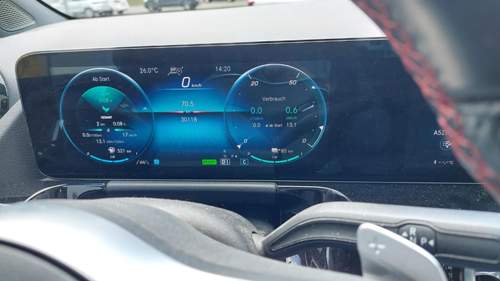

Hallo Leute,
ich habe trotz der Info, dass mein MB nur für 57 km Reichweite "konfiguriert" sei, mittlerweile einige Male, zugegeben bei knapp 20 Grad und ohne Klimaanlage (also bei seinen Lieblingsbedingungen über 70 km erreicht)
Das Maximum sieht man hier, mit Foto vom 17. Juli - allerdings in einem Sommer, der keiner ist
Gruß aus WIen
20250717-1-reichweite-80-km
