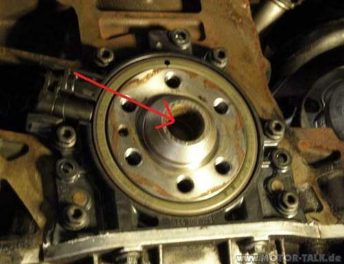

übrigens:vw schreibt vor das lager in der kw mit zu tauschen!!!einbaulage beachten!
ohne geeignetes werkzeug geht das schlecht/kaum raus,aber mitn trick kriegt man das recht leicht raus:
kaugummi kauen und durch die öffnung drücken und mit geeigneten mittel durch das loch schlagen,das treibt automatisch das lager nach außen 😁
(oder knetgummi,oder dichtband,ich weiß gar nicht wie das richtig heißt.hat aber meist ne blaue trägerfolie)
Also davon hab ich noch nichts gehört. Durch welche Öffnung soll der Kaugummi denn getrieben werden?
ich vorher auch nicht 😉
aber geht 1a,paar kräftige schläge und das lager kommt raus...
ich such mal n bild zum besseren verständnis...
dieses lager sitzt in der kw (zumindest bei den,den ich gemacht hab,tdi mit 6-gang dsg.denke mal das haben dann alle!?!?)
https://www.tk-carparts.de/images/big_wp_3755.jpg
durch die öffnung was durchdrücken bis voll ist und mit n dicken bolzen oder dorn oder was anderes passendes (rein)schlagen,das treibt automatisch das lager raus.wollts erst auch nicht glauben,aber geht 😁
das lager hat ne einbaurichtung,wegen ner dichtlippe!
Kurbelwelle
Ok, das ist das Lager der Getriebeeingangswelle.
Das könnte man aber auch mit einem konventionellen Dreikrallen-Abzieher heraus ziehen....oder? In ner gut sortierten Werkstatt sollte sowas an der Wand hängen. Denn um die Kaugummimethode anzuwenden, brauchst du einen passgenauen Dorn der dann genauso rar sein dürfte wie der Abzieher.
ich habs auch erst anders versucht,u.a. mit nen abzieher,aber der konnte sich nicht an den dünnen material festkrallen,ist immer wieder abgerutscht.sicher gibts da auch n spezialwerkzeug von vw oder wer zufällig son kleinen abzieher o.ä. hat der da paßt kanns ja auch so machen...
ist ja nur n tip,für den hobbyschrauber 😉
denn getriebe ab und zms machen ist keine hexerei...
mit der paßgenauigkeit des dorns hast du schon recht,was man da reinschlägt muß schon recht abschließen mit dem innenloch,denn sonst wird die masse ja zwischen dorn o.ä. und innenöffnung rausgedrückt.ich hab nen fast passenden bolzen genommen,der hat zwar das lager leicht beschädigt aber das ist in diesen fall ja latte.
