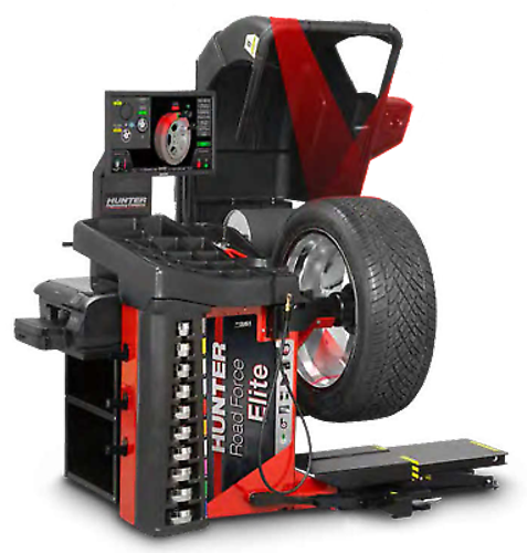

Eine Möglichkeit wäre auch noch die Räder auf einer Hunter Maschine zu matchen.
Gut sortierte Audi Zentren haben eine solche Maschine. Da der quattro auf solche Feinheiten / Unebenheiten im Reifen penibel reagiert.
