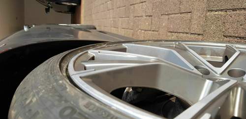

Die neuen Reifen auf der Felge im Detail...

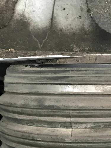

Ich hab das auch mit den 20 Zoll Original Audi Felgen so ein zittern im Bereich von 100-130km/h.
Dunlop Sport Max in der Größe von 265-35-20.
Audi Zentrum meinnt ist halt ein Komfort Problem das mich verleitet hat den Kundenservice anzurufen und dieses Phänomen aus der Welt zu schaffen!
Sie kümmern sich drum und ich meine trotz Reifenwechsel vorne hinten ist es immer das vibrieren hinten rechts!
Mehr und weniger Luftdruck brachte nichts.
Gewichte sind so 90 Gramm insgesamt verteilt innen aussenfläche.

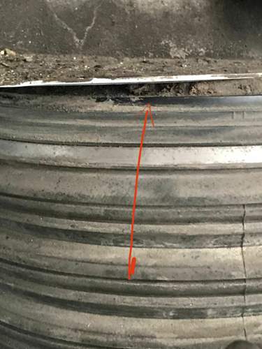

Habe aber bemerkt das an der Luftfederung eine Dichtung pörös ist siehe Foto!
Ist das normal?
Morgen werde ich den Reifen wieder wuchten und wenn möglich von der Felge trennen und drehen um 180 Grad.
Neu wuchten lassen und mal sehen ob Besserung da ist!

@Milfrider schrieb am 16. Juli 2019 um 20:35:18 Uhr:
Oh, ja, das passt voll über die Felge. Sitzt, wackelt und hat Luft...😁
Das Gesamtbild ist absolut stimmig.

Also an der Hinterachse beide Reifen neu gewuchtet und keine Besserung mit den Dunlop Sport Max 20 Zoll.
Habe das Audi gemeldet aber das dauert!
@TOSE A4 2.5TDI
Interessant. AAS vorhanden?
Kann das was mit den antriebswellen zutun haben ?
@Polmaster schrieb am 18. Juli 2019 um 21:35:15 Uhr:
@TOSE A4 2.5TDI
Ja AAS vorhanden!
