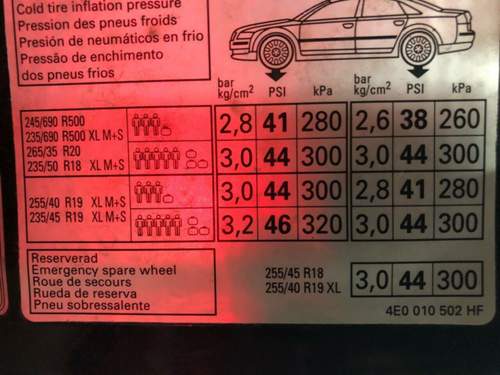

Ihr werdet mich für verrückt halten, aber überprüft mal euren Luftdruck. Hatte die ganze Zeit vom reifenjuppes die 2.6 Bar drauf. Eben hab ich im Tankdeckel mal geschaut und laut Hersteller sollen dort 3.0 bar rein.
Nichts bei gedacht und ne längere Strecke zurück gelegt und habe gemerkt das, dass zittern weg ist.

Bei 265 35 20 laut Aufkleber 3 bar und meine Vibrationen sind weg.
Klingt unglaublich aber bin selbst verwundert
Das ist der Aufkleber beim S8.
Mit welche Reifen und welche Traglast ?
Bereifung ist Dunlop (welche genau müsste ich nochmal schauen) mit der Traglast 99Y.
@5.2er_s8 schrieb am 29. Juni 2018 um 19:29:52 Uhr:
Interessant das hier bei dir auch für meine Dimension 3bar angegeben wären.
Wiegt der V10 so viel mehr als der V8 dass man 0,2bar begründen könnte?
Werde morgen mal mit 3bar testen bei mir.
Das kann ich dir leider nicht sagen wie groß da der Unterschied ist. Bin auf jedenfall happy das dieses zittern endlich ein Ende hat 🙂

War eben beim Reifen Händler hier und habe vorsichtshalber mal alle nachsehen lassen. Reifen sowie Felgen sind I.O und haben keinen Höhenschlag. Denke mal wird ja nen Grund haben warum der Hersteller solche Drücke für die Reifen angibt. Mich würde die Antworten der anderen mal interessierten hier ob es bei Ihnen evtl auch am Luftdruck lag
Oder ist die Traglast hier zu gering (Flanke zu schwach)
und der Reifen schwingt sich auf ?
@5.2er_s8 fahre nun 3.0 vorne und 2.8 hinten, wenn die Reifen kalt sind absolut 0 vibrationen jetzt..
@BetaTester das wird bei meinem Wohl das Problem sein, erklärt auch warum es schlimmer wird je wärmer die Reifen werden. Mein Vorgänger hat Reifen mit der Traglast 96 aufziehen lassen.. sind zum Glück eh bald am Ende 🙂
Ich habe rundum 3 bar drauf und keine Probleme mehr. 99Y die ich fahre haben sogar eine deutlich höhere Traglast als die ich eig fahren müsste laut TÜV
