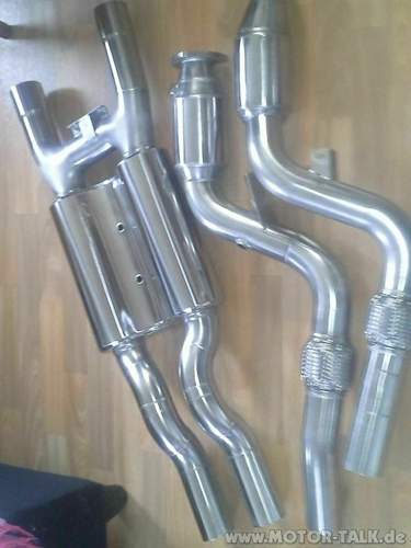

Hab heute Vorrohre mit 100 Zellern und Vorschalldämpfer von MTM bekommen,nächstes Wochenende will ich sie montieren,(Flexirohre sind eh undicht und der Preis hat gepasst^^).
Nun zu meiner eigentlichen Frage. . . muss der Motor wirklich raus?

Der Umbau ist nicht einfach, aber es geht ohne.
Zu den Abgaswerten kann ich dir ebenfalls sagen, da wird es zu Problemen kommen. 200 Zeller ist das Minimum.
Hinzukommt, dass diese Kats niemals eine Zulassung (egal ob mit e-prüfzeichen oder nicht) erhalten werden. Die Einzig legalen Kats stellt HJS her.
Jeder muss für sich entscheiden ob er legal rumfahren möchte oder nicht. Bei einem Unfall werden Sie dich deshalb auch nicht umbringen. Aber bei den Kats musst du daran danken-falls und ich sage extra falls- sie dich drankriegen, gibts ärger wegen steuerhinterziehung.(ds kann übrigens auch jeder tüv prüfer und muss kein grüner sein) Aber blablabla das wollt ihr eh nicht hören.
Fazit: geht bei den originalen ohne Motorausbau, ist aber friemelig. Wie das mit deinen Downpipes ist weiß ich nicht, wie dick die kats sind, also ob man sie überhaupt wieder dran bekommt

Die Kats sind von HJS, sind sogar etwas kleiner als die ori, Kats.
Wenn es sich ausgeht werde ich nächste Wochenende den umbau machen,muss noch neue Dichtungen bestellen.. . .bin auch am überlegen ob ich die alten Lambdasonden weiter verwenden soll oder gleich Neue nehmen soll. . . .

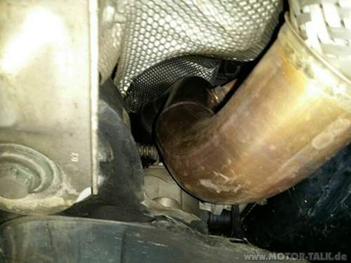

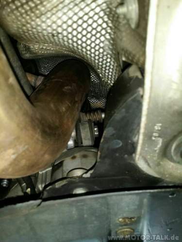

Mach mal bitte Bilder vom Aus/Einbau Vorallem wie du an die obere der drei Muttern rankommst ... DANKE
Wird gemacht ;-)
