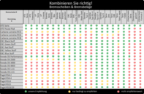

Da war ich in dem Glauben eine gute Wahl mit "Zimmermann gelocht + GreenStuff" getroffen zu haben und dann finde ich diese Tabelle !!!!
Ich weiß jetzt auch gar nicht, wo ich sie her hab. Spielt normal auch keine Rolle mehr, da ich die Bremsenteile dieser Konstellation schon gekauft habe und demnächst verbauen wollte. Hatte mich auch sehr viel hier im Forum schlau gemacht und dementsprechend mich dafür entschieden.
Warum soll denn nun diese Konstellation nicht empfehlendswert sein? Hat jemand eine Ahnung und Meinung? Oder zu dieser Konstellation Erfahrung sammeln können? Danke für eure Antworten und ein schönes Wochenende.

Weil die Green Stuff Beläge mehr Hitze abkönnen und dadurch auch höhere Temperaturen erreichen welches die Scheibe nicht abkann.
Ich fahre aber die Kombi (321 x 30 HP2) und habe keine Probleme damit. Aber aber auch fast alles getan das ausreichend Kühlung vorhanden ist. (Radhausschalen RS 6 + Luftleitbleche von Phaeton)

diese Liste ist eigentlich grösster Quatsch. Die hat ein Versandhändler nach bestem Wissen und Gewissen zusammengestellt und die kursiert jetzt in jedem Auto-Forum.
Der hat mit Sicherheit nicht alle Kombinationen getestet und dokumentiert...
Zimmermann und Green Stuff ist grenzwertig. Habe die Kombination selbst gefahren und keine gute Erfahrung gemacht.
Bei normaler Belastung im Alltag passt es noch, aber wehe es geht mal heiß her. Ich habe mir die gelochten Zimmermänner bei einer Notbremsung auf der AB von über 250 auf etwa 50-60 ruiniert. Die Reibwerte sind zu hoch für die Zimmermänner und die Scheiben werden in der Mitte des Reibringes zu heiß und kohlen somit ungleichmäßig aus.

Natürlich kannst du die fahren und man staune, bremsen kann man damit auch. Das Problem liegt wirklich darin dass die hohen Temperaturen nicht so gut abkönnen wenn man mal aus hoher Geschwindigkeit hart runterbremsen muss, so wie der Dottore geschrieben hat. Und da bei unseren Dicken die Bremsenkühlung wohl nie im Entwicklungsbuch stand siehst du was da für Erfahrungen gemacht werden. Will die Bremse jetzt nicht loben, aber hier sind mehrere Faktoren zu berücksichtigen.
Meine Bremse macht mehrere Bremsungen aus über 200 klaglos mit da zwischendurch zumindest mehr gekühlt wird als normal. Das macht sich dann schon bemerkbar. Also für den Normalfahrer ist diese Kombi problemlos.
Zimmermann und auch Threads im Forum beschreiben eine genaue Einfahrphase, die ma(n)n beachten sollte um Probleme wie "Überhitzung" zu vermeiden. Es können ja auch auf Grund dieser mißachteten Einfahrphase Probleme aufgetreten sein und diese wurden dann zu Kundgebung an alle hier eingestellt. Lange Rede, kurzer Sinn ! Ich hab'se nun mal gekauft und werde meine Erfahrung incl. eventuell Enttäuschung machen müssen.

das war auch VOR der Notbremsung auf der AB - die Reibwerte sind so hoch, dass auch bei sehr hohem Tempo das ABS eingreift. Die Scheiben waren trotz allem danach im Eimer. Wenn man die Scheibe mit den Green Stuff nicht überbeansprucht, dann kann man sehr gut damit leben - das was ich dort geschrieben habe gilt für normale Beanspruchung immer noch.
Da ich gerne mal "tief fliege", nutzt es mir nichts, wenn da jedes mal wo man richtig in die Eisen steigt, die Scheiben im Arsch sind. Mit Textar Belägen hobelt es zwar den Belag deutlich runter, aber die Scheiben halten es aus. Leider wird der Bremsweg auch etwas länger.
Der Vorteil der gelochten Zimmermänner liegt eindeutig im Nassbremsverhalten - eine Sportscheibe für den schnelleren Fahrer ist sie NICHT.

Habe die gelochte Zimmermann schon länger mit ATE Belägen in Betrieb, ich finde die Kombi ganz gut. Vorallem beim Nassbremsen.
Allerdings hatte ich schon den Fall dass "Rubbeln" aufgetreten ist, was nach ausbohren des Abriebs aus den Löchern dann weg war.
Einige Vollbremsungen (max.230km/h) hab ich auch schon hinter mir, aber bis Dato alles OK.
Ich habe die Zimmermänner jedoch mit serienbeläge auch drauf und ebenfalls von ca. 250 auf fast Stillstand bremsen müssen. Danach (dachte ich die waren hin). Das Rubeln war da und Quietschgeräusche beim langsam bremsen mit niedriger Geschwindigkeit 5-40 km/h.
Das wichtigste bei den Scheiben ist es die ABE durchzulesen, also mind. 10 mal von Tempo 100 auf 70 und dann von Tempo 100 auf 30-40 runter hintereinander weg dazu nicht länger Bremsen als 3 sec. Mann sollte es merken wenn die anfangen zu stinken. Ich habe mit Jetzt Scheiben von Sandler gekauft aber noch nicht eingebaut. Die Einfahr Prozedur habe ich einfach aus Juckst mit meinen „nicht mehrordnungsgemäßen Scheiben“ durchgeführt und siehe da: die Quietschen nicht mehr und das Rubeln habe ich auch nicht mehr bemerkt. Nach einem sehr Langen Gespräch mit einem Brembo-Bremsen Ingenieur, hat er mir mal erklärt das im Gründe genommen Die „Normalen“ Bremsscheiben dazu zählt auch die ZM, ATE, Brembo (Außer geschlitzte) usw. generell nicht für Rennen ausgelegt sind, eine Ausnahme sind die EBC Scheiben die halten wohl das aus was Ihre Beläge für Ansprüche fordern.

Die Zimmermann Scheiben sind, meiner Meinung nach, nicht schlechter als die der Serie und sollten nicht so schlecht dargestellt werden. Es sind definitiv keine für die Rennstrecke das ist klar, aber auch keine wo Mann sich schämen müsste.
Die oben aufgeführte Tabelle dient ja auch nur zur Orientierung und ist definitive keine verbindliche Aussage also an deiner Stelle wurde ich mir keine großen sorgen machen.
