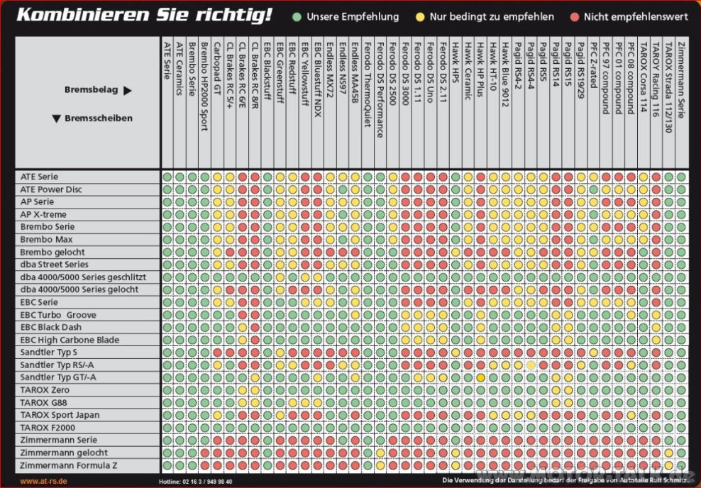

Was haltet ihr von Zimmermann bremsscheiben plus Beläge vorne gelocht hinten keine gelochten...
Oder könnt ihr mir was anderes empfehlen...
Danke im Voraus 🙂

Ich sag ja nicht das du Probleme haben musst, aber wie gesagt ich kann keinem dazu raten was zu verbauen wo sogar der Hersteller von abrät.
Und meine EBC Black Dash mit Greenstuff vertragen auch Autobahn.
Ich fahre nämlich auch nicht immer langsam 😉
Meine Kombination ist bis jetzt die beste die ich an alltagstauglichen Bremsen gefahren hab, die haben auch beim Landstraßen "heizen" keine Probleme (Saar/Hunsrück/Hochwald, hier gehts schön rauf und runter), haben deutlich mehr Reserve wie Serie und trotzdem halten sie egal wie warm ich sie bremse.

Hey ich danke euch allen ich fahre einen Golf 5 gti
Ich hab mich da
Schon mal informiert man sagte mir die Risse bzw die Probleme wurden behoben
Ich habe dein Text Gelsen und mir Zimmermann bremscheiben gekauft 🙂 vorne gelocht und hinten nicht gelocht mit backen wenn du es schon an beiden Autos montiert hast 🙂
Natürlich hab ich auch rumgefragt und man sagte für einen normal Verbraucher reichen dir vollkommen 🙂
