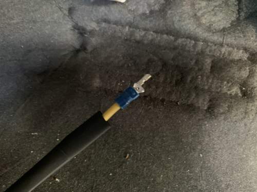

Zigaretten Anzünder nach 30 min aus… Oder besser Mini Stromdieb an Fussraum SiKA für 10A
Ford Focus Mk2
Wisst ihr ob der Zigarettenanzünder nach 30 min abschaltet? Gruß

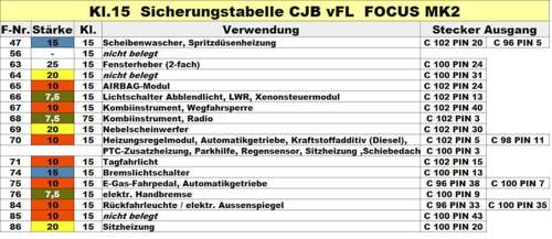

Ich hab noch ne Tabelle gefunden mit Kl.15 - Schalt-PLUS gefunden.
Da haste genug Auswahl ,falls die F 71 nicht funzt.
Kl.15-Zuendungsplus Sicherungen

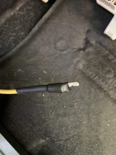

So alles so gemacht.
Wenn die Zündung aus geht dann bewegen sich immer die Scheibenwischer und die Warnblinker gehen kurz an…..
Muss doch besser warten bis der Dieb kommt….

Meine Idee ist das ich an der Sitzheizung ran gehe
Ich meine ich möchte eine 20 a Sicherung haben.

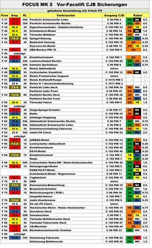

Hat einer einen Belegungsplan zu meinen Sicherungskasten? Meine Anleitung passt nicht die ich hier habe.
Es sind nämlich auch meine anderen freien Plätze mit
Zündungsplus.
Nur will ich nicht an Airbags oder andere Sachen ran…
Dann nimm die hier.
Die ist bei Vollausstattung.
CJB Sicherungsbelegung Vorfacelifter
Sicherungen CJB Vor-Facelift
Sitzhöhenverstellung habe ich nicht. Wieso habe ich dann da eine Sicherung?
Kann ich da ran? Nicht das dann immer das Wisch Wasser angeht immer…
Nee.
Die ist Kl.30 Dauerplus.
Hä?
Aber meine Sitzheizung geht nur wenn Zündung an ist….
Kommt da dauerplus an?
Sitzheizung und Sitzverstellung sind zwei Paar Schuhe.
Sitzheizung hängt an Kl.15 Zuendungsplus
Sitzverstellung ( elektrisch ) an Kl.30 Batterie-PLUS

Ja habe das durcheinandergebracht.
Sitzhöhe wird und hat dauerplus macht Sinn.
Sitzheizung…. Nicht oder? Ist mein Favorit.

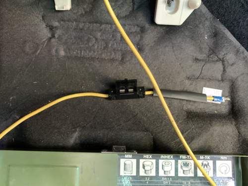

Dann da rangehen?
Mach mal folgendes :
Sicherung F 63 - 25 Ampere rausziehen.
Dann die Fensterheber ansteuern.
Funzt alles wie gehabt ?
Wenn ja,dann nimmste die F 63
Weil ich mir schlecht vorstellen kann,dass die die billigen Einfach-Fensterheber beim TITANIUM verbaut haben.
Wenn doch,dann wäre es echt ne Frechheit !
Schiebedach kannste nix nehmen ,weil wie Sitzhöhenverstellung an Kl.30 - Batterie-PLUS.
Vielleicht muss ich die Fenster dann immer anlernen….
Nee.
Glaub ich nicht.
Bei Dir werden die FH vom Tür-Modul angesteuert und haben jeweils ne eigene Sicherung.
Und die hängt an Kl.30 Batterie-PLUS,damit Du mit der FFB die FH betätigen kannst.
Auf Kl.15 würde das nicht funzen.
Die F 63 liegt bei Dir blind.
