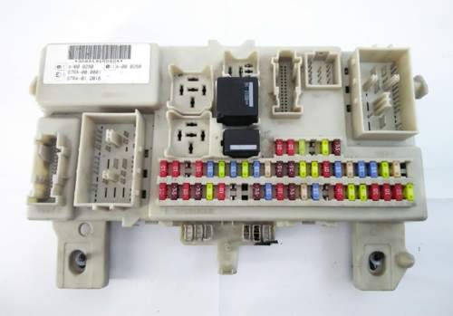

Mach am besten Foto von Deinem CJB ( Innenraum-Sicherungskasten ).
Der Zigi-Anzuender schaltet nicht ab.
Da ist immer Saft drauf ( Batterie-PLUS Kl.30 )
Wenn Du geschaltenes PLUS brauchst,dann nimmste am besten Bremslicht-Schalter Sicherung F 74 oder Rückfahrscheinwerfer Sicherung F 84.
Stromdieb brauchste nicht.
Da nimmste einen einfach nen sauberen Abzweig am CJB.
Kabelfarben : GRÜN/WEISS bei beiden Sicherungen.
Am Stecker C 96 PIN 33 auf der Vorderseite oder am Stecker C 100 PIN 13 liegt jeweils ein dickes 1,0 mm2 Kabel.
Wenn Du hinten elektr.FH hast,dann kannste die freie Sicherung F 63 nehmen .
Die ist hier frei bei 4-fach-FH und unbenutzt.
Da musste nur kucken,ob am C 100 PIN 24 ein Grün-Blaues Kabel liegt.
Das kannste dann durchzwicken und hier anschliessen.

Du hast ja nen Vorfacelifter.
Dann sollte das hier passen.
CJB Sicherungsbelegung Vorfacelifter
Steckerübersicht CJB Vorderseite
Steckerübersicht CJB Rückseite

Okay.
Scheint ziemlich gut bestückt zu sein Dein CJB.
Passt mal auf, die GELBE Leitung an der Batterie ist vom Subwoofer, die ist mit 10A Abgesichert, Sicherung ist entfernt, weil ich den Verdacht habe das das Remote nicht richtig geht!! Deshalb soll diese Leitung wieder zurück in den Innenraum.
Ich wollte diese Leitung irgendwie geschaltet haben, zb Heckscheibenheizung, die ist mit 20A abgesichert, was ja gehen würde mit so einem Mini Sicherungs Abgreifer.... Heckscheibenheizung benutze ich nie.
Oder halt woanders.... Ist die Heckscheibenheizung nach 5 min Deaktiviert wie die FSH?? Dann gehts nicht.
Egal wo....
